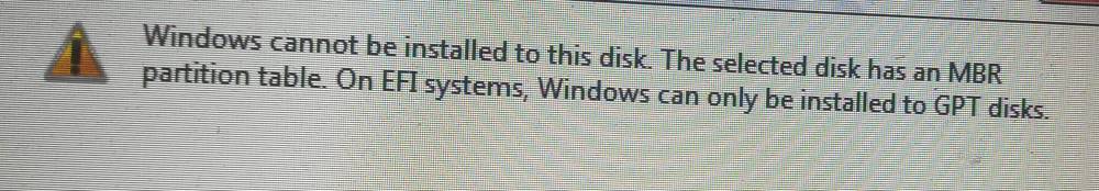

В опит да инсталирам windоws 10, сгафих.
Имам опит с компютрите,  много пъти съм преинсталирвал windows, 7-8 и веднъж 10. Днес исках на лаптопа да инсталирам windows 10, бях с 8.1 pro.
За пръв път се сблъсках с следния проблем MBR и GPT. Лошото е че,  изтрих уиндоуса от C и в момента лаптопа е без уиндоус.  Попринцип, знам как да оправя този проблем,  но начина който знам, ще изтрие информацията от другите дялове. В този случай трябва да запазя информацията от другите два дяла,  и не знам как.  Как да оправя проблема без да изгубя информацията от другите дялове. Моля помогнете!

В биос ако смениш настройката на legacy какво става?
Не съм пробвал,  да пробвам, обаче ме е страх като рестартирам лаптопа, да не ми изтрие автоматично другия дял с информация, има ли такава вероятност?  Ако няма ще пробвам, но с коя опция да я сменя?
Намираш друга машина и там записваш инсталация, която не е UEFI - с Rufus. Може да пробваш и да го изключиш от BIOS. Ако не потвърдиш изтриване/записване на някой дял, няма как да затриеш информация.

В биоса е настроен на legacy,  на коя настройка да пробвам да задам в биоса?
Трябва да смениш диска от MBR в GPT. Това става като го закачиш на друга машина и използваш тази програма. Досега съм я позлвал над 30 пъти и въпреки, че при смяна от MBR to GPT не ми се е губила информацията винаги съм я прехвълял за всеки случай. След това може да си инсталираш Windows 10 на лаптопа.
Значи правиш отново инсталационната медия като за MBR.
Само не разбрах, кое да прехвърля на друга машина и с какво?  Иначе, благодаря много за информацията! Ще съм ти благодарен ако дадеш по подробно описание,  пе да не оплескам нещо, не съм много сигурен дали ще се справя.
Закачаш хард диска за друг компютър. Прехвърляш си ценната информация на друг хард диск или на диска на компютъра към който си го закачил. След това с програмата сменяш на твоя диск състоянието от MBR в GPT. Ако всичко мине добре супер. Ако нещо се скапе имаш информацията прехвърлена.

Да де, ама как да я закача?  Нали това казвам че няма windows!  Може да опитам с флашка с операционна система, нали има флашки с уиндоус, че забравих наименованието. Или към друг компютър с кабел, дано да ми отвори другия дял, без ос.  А са попитам, има ли вариант,  да се оправи без прехвърляне на информация,  просто да сложа уиндоус и информацията от другия дял да се запази, или ще се наложи първо да я прехвърля.?

Инсталацията даже не е почнала,  тази грешка ми излиза при дяловете, където се трият, даже и некст не съм натиснал за да започне да инсталирва.

Не съм пробвал, но щом съм я изтрил, едва ли.  И пак да попитам,  сега си стои така на дяловете, ако го изключа или рестартирам, има ли вероятност да ми се изтрие другия дял с информацията или не?
Също така,  да пробвам ли варианта на колегите още в първите варианти, да сменя настройките на биоса, има ли връзка това с legacy? Като се замисля,  два пъти съм му инсталирвал windows 8.1 pro и такава грешка не ми е излизала, но при windows 10 излиза.
Предполагам, че инсталираш от флашка, ако греша - намери си флакша. Намираш друг компютър, намираш си и ISO с Win10, инсталираш Rufus(може и портативна да я ползваш) и с помощта на Rufus правиш флашката да ти инсталира Win10 ама GPT, а не UEFI. След това започваш да инсталираш наново.

Това и направих,  да точно с флашка,  и с програмата rufus, само че я настроих за MBR. Явно там е грешката,  а да попитам, форматирах флашката,  как трябва да я форматирам за буутващ уиндоус 10? Ntfs или fat32?
Rufus сам ще изтрие и форматира флашката. Просто му задай да я направи GPT.

Аз нещо не съм съгласен.
В биос-а може да е UEFI или Legacy
Диска може да е MBR или GPT
UEFI комуникира с GPT дискове, а Lagacy с MBR.
В момента диска му е MBR и флашката която е направена явно за UEFI мрънка, че диска не е GPT.
+1. Тука съсвсем заприлича на bgmamata . Един прост проблем се превърна в говорилня. Щом диска ти е MBR, няма да му даваш UEFI инсталация на window 10. Ако трябва изключи UEFI от BIOS-a ако не става по друг начин. Макар че щом 8-цата ти била на MBR диск вече би трябвало да е бил изключен.
И спрете да си правите флашката с rufus, дори направена с двата вида инсталации такава флашка не винаги се чете на някои от новите лаптопи, за разлика от флашка правена с тулса на майкрософт която се чете винаги.
