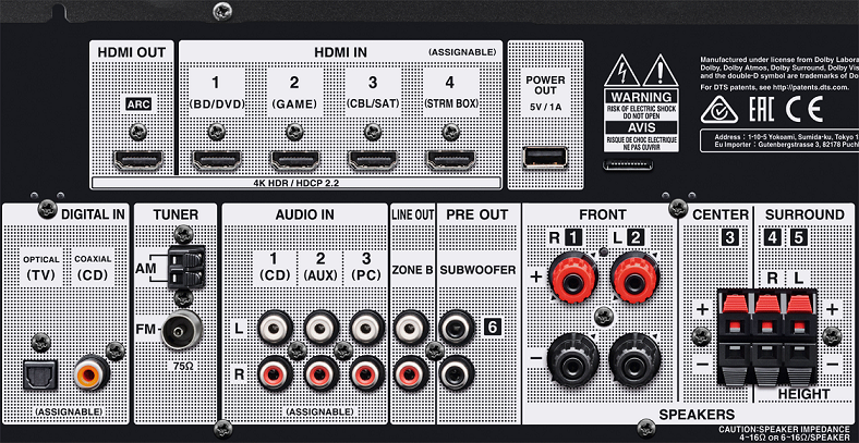

На свирката не съм гледал схемата, но по изводите на задния капак не ми изглежда не 5.1, а на класическо стерео св измислен съраунд и още по-измислен център. Не видях и извод за суб-бас. За музика и телевизия е идеално.

... по изводите на задния капак не ми изглежда не 5.1, а на класическо стерео св измислен съраунд и още по-измислен център. Не видях и извод за суб-бас.
Сложи си очилата и виж отново снимката.Всички изходи,включетелно за субуфер(с активен филтър) ги има.Точно си е 5.1 .С такива изказвания си губиш авторитета.
