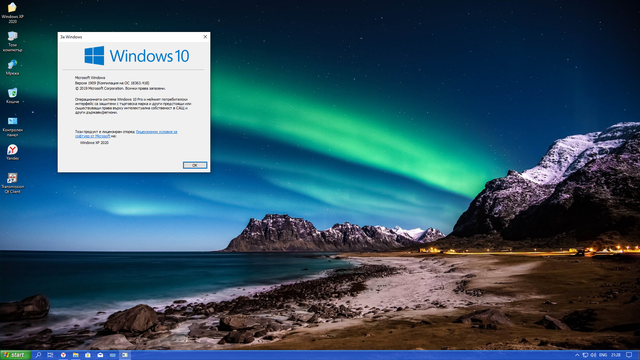

Първо направих тест във виртуална среда и се получи. Eто няколко скрийншота да се види резултата от гимнастиката (без използване на трансформиращи пакети):
След това направо на лаптопа, но от него нямаше как да направя скрийншотове по разбираеми причини. За курсора на мишката не мрънка и не му прави впечатление, че е от 10-ката. Обаче мрънка за звуците при стартиране и изключване на Уиндоуса. За това казах, че темата е почти приключена. Ако не ви е проблем, кажете от къде да изтегля само тези два звука и как да ги приложа? Тогава темата ще е наистина приключена с положителен резултат за детето.
преди 7 минути, halek написа:
Добре се е получило. Как го направи?
Инсталирах само класик уиндоус шел и от него настройвах. Иконите ги теглих отделно, както и темите. По-горе има линкове с видео и картинки как се настройва.
