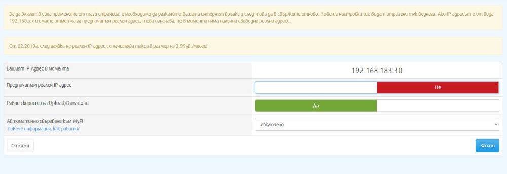

преди 1 минута, Ъндъртейкър написа:
Хм. При моя доставчик при добро желание от моя страна, може да си сменя IP  адреса. Е, верно, служебен ще е, но все тая, не е като автомобилните номера.  Явно доставчика ти е от ерата на Фред Флигстон.
Кой казал, че  не може ? Може обаче пак чрез молба към доставчика, нали ?!? Едва ли сам без негово знание ще си го смениш, но опитай ако искаш... Имам чуството, че четете между редовете, или си пишете наизуст.
И да подчертая доставчика ми не е от ерата на Флинстон, повярвай. :)

Всеки път ми го дава различно, ако реша да го сменя:
Да, вярно, вече искат 4 лева, в миналото не, но все тая.

преди 9 минути, Ъндъртейкър написа:
И какво общо има това с темата? Не знам кой ти е ISP, но това си е частен адрес и той няма нищо общо с адреса, който "се вижда" от света. А и друго.... няма не реални адреси

преди 16 часа, Ъндъртейкър написа:
Що за глупости...  Аз отговорих на двама спорещи. Може и да няма общо с темата, но има общо с пререканията... Аман от умници.  Нямам реален IP,  тоест, не мога да позлвам IP  адреса си. Ако искам реален, плащам 4 лева и имам. Махам го и пак ми дават фиктивен. Следващият реален е различен...
Не мога да разбера що за упорство, как не можел да се смени IP... Сигурно ако си вълк единак, правилата са различни.  Да, доставчици различни, маниаци всякакви.
Изобщо нямаш идея за какво става дума. Адреса който си показал е на хост в мрежа 192.168.183.0/24 (маската може и да е друга). И този адрес си е реален, но в частна мрежа на доставчика. Вземи прочети малко за класове мрежи, адресиране и т.н - поне за IPv4, че след няколко години, когато масово навлезе v6, съвсем ще се оплетеш. И да - не можеш да сменяш публичното си IP, без съдействие от ISP. Да не говорим, че може да получаваш публичния си адрес по DHCP, но той все пак да си е перманентен
