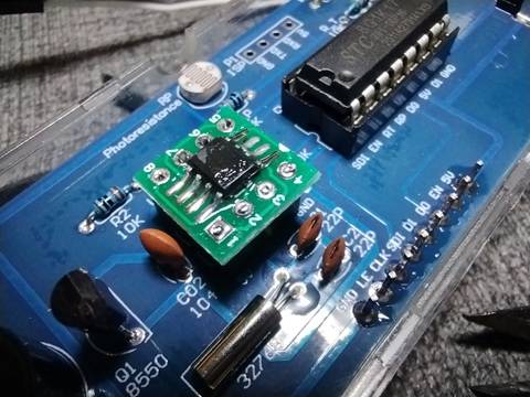

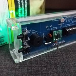

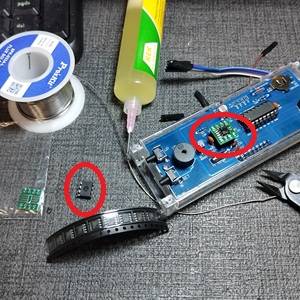

Часовника продължение......
Смених DS1302 с SMD и DIP8 преходник. Получи се добре.
Часовника започна да работи. 🙂
Сложих тънък накрайник на поялника, нагласих го на 380 градуса както сменям SMD и се получи.
Обаче..... не отчита времето! 😡
Проблема е, че тези 10 волта са сложили край на живота на кристала.
Аз кристали имам. Дилемата е дали да запоя нов кристал на платката.... офффф, малко е сложно. Ако реша да сменя кристала както си трябва, това означава да разпоявам дисплея. Рисковано е и имам други варианти като да отрежа мустачетата на стария и да запоя на тях нов. Третият вариант е да запоя нов кристал директно върху пин 2 и пин 3 на DS1302, което ми се струва най-раземно?
Сагата продължава..... когато остане свободно време ще се заема с окончателното решаване на проблема, че започна да ми омръзва и се чудя дали си струва. 😕

преди 2 часа, ДзВяРа! написа:
Прекъсни пистите на стария кристал и запои новия както си писал към DS 1302.

преди 2 часа, AAUUXX написа:
Отрязах двата пина които влизат в цокъла на DS1302 и запоих на тях нов кристал.
Представям ви господин Франкенщайннннн! 😂
Неговият кристал е 3х9, а този с който разполагам 2х6 но това няма значение.🙂
Редактирано от ДзВяРа! (преглед на промените)
