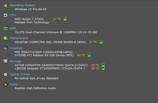

Погледнах ги из сайтовете и няколко ,,vs'' видях и мисля да си поръчам Radeon RX 6800 TUF O16G, 16384 MB GDDR6. Според вас 1100 евро струва ли си за такава карта или е малко overpriced? Не разбирам въобще колко е нормална цена, в ебай щях да дам около 1,5к за 5700хт, благодарение на вас видях че е 550 - 600 нова макс :D ... Ако цената е ок я поръчвам веднага!
Още един въпрос, понеже имам Mini Tower на Cooler Master, дали ще се побере вътре и дали ще пасне с другите части, на които съм постнал снимка най-горе в темата? Благодаря ви за бързите отговори, супер сте!

Може ли един страничен въпрос..................поради каква причина рамта е на такава честота?
преди 1 минута, Слави Маринов написа:
Сега ще проверя дали не е бъг от програмата
преди 5 минути, Слави Маринов написа:
Възможно ли е да е станало нещо с рамта? Конфигурацията съм я правил преди около 2 години и се сещам че бях поръчал най-бързата тогава, ако не се лъжа беше 3200 или 400, не разбирам много, но със сигурност не съм поръчвал с 1000 MHz.. странно :D

Нормално, това е базовата честота на паметта, ако няма активиран XMP профил (съответно като се умножи по 2). А това speccy е много бъгав и стар софтуер, не знам защо изобщо някой го ползва. Най-добре aida64 или hwinfo 64. Може и CPU-Z и GPU-Z съответно.
Странно,за този хардуер е много ниска..........
https://www.amazon.com/dp/B07MNJRQB2/ref=twister_B07JPD3Q4M?tag=joeydel2525-20&_encoding=UTF8&th=1&geniuslink=true - ето тези бях взел с 3200 MHz. Явно съм бил scammnat, защото дори и в амазон няма 1000 MHz честота при опциите ...

преди 1 минута, Occult написа:
Пусни CPUz или HWinfo (портативни версии), ще покаже реалната честота на паметта. Като е умножиш x2 ще получиш реалната.
