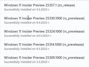

Някакъв начин да скоча обратно на актуалния Dev без загуба на данни? В момента съм с 25309 и от това, което чета, става единствено с чиста инсталация заради по ниския номер на билда (23xxx вместо 25xxx).
 Да, в инсайдърскоъо меню зад ъпдейтите превключваш.
Ако опцията е недостъпна, може през регистратурата да се зададе.
Но ще мога малко по-късно да метна записа тук.
преди 12 минути, цър-вул написа:
Да де, ама там вече съм на Dev (достъпни са ми Dev и Canary), но по-ново издание не излиза, най-вероятно защото го счита за по-старо (25000 > 23000). Скоро писаха, че Dev branch-а са го върнали от 25xxx до 23xxx. Аз бях за малко на Canary, обаче беше зле и върнах последния Dev, който бях сложил (сегашния).
P.S. Все още не съм пробвал с ISO, но предполагам, че няма да ми даде ъпгрейд на място.

преди 1 час, killchain написа:
Може ли да кажеш кое беше зле, защото за мен е важно и ми е интересно.
И аз съм на Canary и нямам никакви проблеми. Интересното е от хардуердната конфигурация ли зависи или от използвани конкретни програми. Или от драйвъри за някой по-екзотичен хардуер.
преди 10 минути, vpvelev написа:
Общо взето нещата, писани тук:
Явно има някакъв проблем с хардуерното ускорение и много програми, които зависят от него, се дънят, и това водеше до замръзване на цялата система и принудителен рестарт. Хардуерът ми е в подписа.
преди 3 часа, killchain написа:
Има още стъпки, преди да се откажеш:
Виж си и записите тук:
Windows Registry Editor Version 5.00
[HKEY_LOCAL_MACHINE\SOFTWARE\Microsoft\WindowsSelfHost\UI\Selection]
"UIContentType"="Mainline"
"UIRing"="External"
"UIBranch"="Dev"
[HKEY_LOCAL_MACHINE\SOFTWARE\Microsoft\WindowsSelfHost\Applicability]
BranchName"="Dev"
"ContentType"="Mainline"
"Ring"="External"
Виж и този скрипт:
