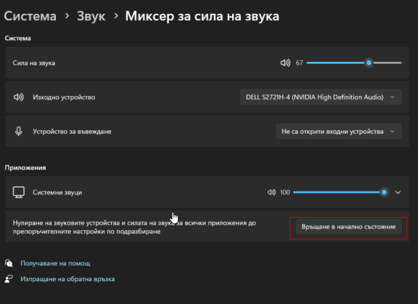

На единият компютър с уиндоус 11 от известно време звукът , като пъхам флашка в ЮСБ , е много слаб-значително по-слаб от системното ниво. Прерових всички настройки, свързани със звуците, никъде не намерих настройка за определен звук при включване на нещо. На какво ли се дължи това?

Пробва ли да сканираш със съветника за отстраняване на проблеми (десен клик по високоговорителя при часовника, избираш Отстраняване на проблеми със звука)
Като крайна мярка - използвай възстановяване на настройки по подразбиране:
Аз щях да предложа и K-Lite Tweak Tool да резетне Volume Mixer-a.
https://codecguide.com/download_other.htm
От секцията Fixes сложи отметка пред Reset Windows Audio Mixer volume settings for all applications.

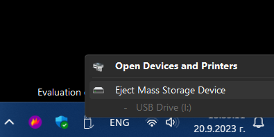

На кутията на настолния ми компютър имам гнезда за поставяне на мини сд карта и такова за адаптер към нея. Когато я поставя за първи път след влизане или рестарт на компютъра то plug&play работи и Windows 11 реагира и ми предлага какво да правя с картата. Когато я извадя по опасния метод без eject то при следващо поставяне пак се вижда картата в експлорера например.
Та проблема идва когато я изкарам по безопасния начин и дам eject. След това ако вкарам отново картата в гнездото то plug&play вече не работи и не може да се види картата. Единствено трябва да рестартирам компютъра и тогава се оправят нещата.

При elect изчезва и иконката долу вдясно за Mass Storage Device. И като сложа мини сд картата не се появява. Но се появява когато сложа флашка в USB. Само че и тогава пак не се чете мини картата, а само флашката. Не съм се разровил да видя тия гнезда към къде са? Към някое USB ли?
Възможно е да има проблем с карточетеца/драйвъра му. С друга карта има ли го този проблем на този карточетец?
Пробвах и едното и другото, без резултат. Включването на каквото и да е в USB (даже и един ССД) възпроизвежда много слаб системен звук. Този компютър има NVIDIA, звукът минава през нея, ще видя там какво има за настройване.
 Отворих контрол панела на NVIDIAта , но не е в нея причината, защото ме праща към настройките на уиндоуса, където може само да се избере, но не и да се променя ниво. Оставам така, все пак се чува, макар и тихичко.
