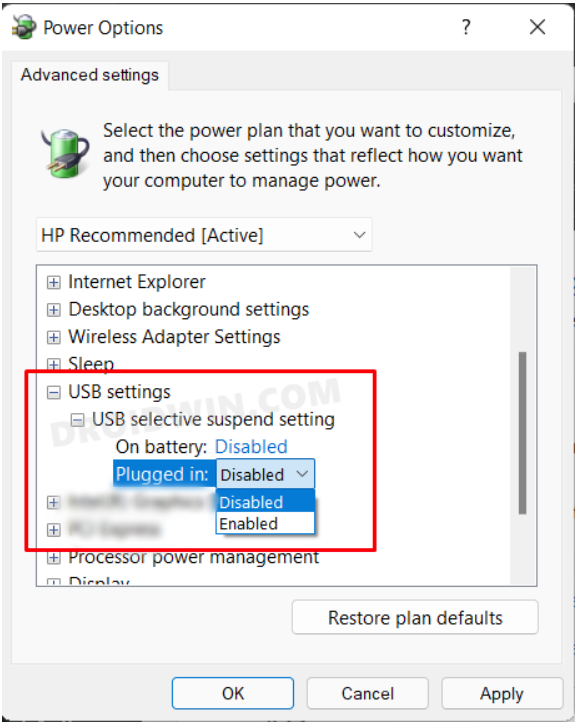

@NEVADA, провери за всеки случай дали ти е изключено това: (трябва да е изключено)

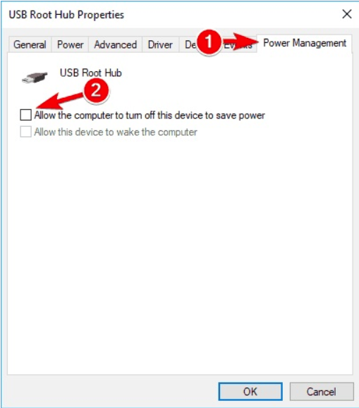

Също и тук не трябва да има отметка:
Много благодаря за съдействието, ще опитам, но веднага ми идва на ум , че като използвам външен диск, но ССД, няма такива изпълнения. Та нали за него би трябвало да важат гореспоменатите настройки? Аз мисля, че тук е виновен онзи модул ТРМ , обмислям капитални промени за този компютър, тези дни ще видя какво ще направя.
Това, което показваш, не е от Уиндоус 11-при мен се вижда само този прозорец: Според теб как трябва да е? Щото "разрешено" е на практика включено.
преди 1 час, NEVADA написа:
В левия прозорец на твоята картинка промени "Разрешено" на "Забранено".
Втората картинка на @vpvelev е от Device Manager (Диспечер на устройства). Там трябва да търсиш външния харддиск, да кликнеш два пъти върху него и ще се отвори тоя прозорец.

преди 2 часа, саби написа:
Само дето не е тоя, а е друг прозорец, без подобни възможности.

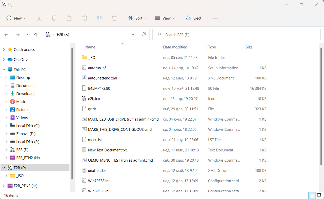

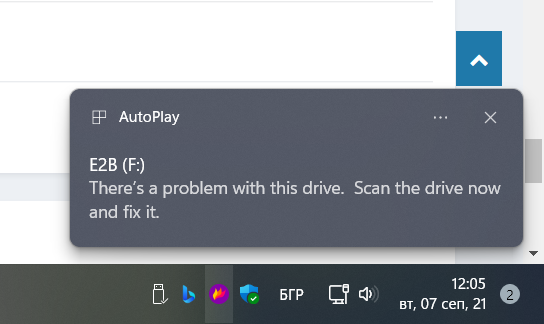

При мен подобно нещо се получава с флашка. Като я поставя Windows11 или иска да оправи някакъв проблем при нея или да я форматира, но данните не се губят както е при теб.
Ето тук поставям флашка 16GB и ми показва това.
Просто го пренебрегвам и отварям експлорера и там всичко е наред.

По-добре е да цъкнеш да сканира флашката за грешки и да ги поправи, ако има.
