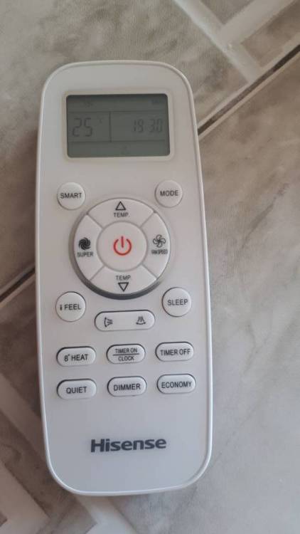

Климатик hisense проблем с изключването
Когато направи зададената температура не се изключва изобщо така ли трябва да бъде работи цял ден без да се изключи
Някой ако има такъв климатик ще се радвам да ми помогне
Пробвай с нещо като игла да натиснеш бутона reset на дистанционното на климатика и виж как е след това.
А като достигне температура оборотите падат ли?
Не, работи по един и същ начин . Незнам от режимите някакви настройки ли какво ... сякаш нещо  ее таман
Точен модел? След като достигне зададената температура продължава ли да охлажда? Температурата спада ли? Компресора на външното тяло чува ли се да изключва? Въздуха, който излиза, студен ли е или просто върти въздуха в стаята? Моя инвертор Gree работи по същия начин - задавам му например 23 градуса, след като я достигне продължава да върти турбината, но не охлажда, след известно време, като се стопли, започва пак да духа студено. По същия начин работи и при отопление. Ако му оставиш вентилатора на автоматичен режим, ще го усилва и намалява според температурата.

А къде е това ресет не го виждам никъде
Примерно цял ден работи днес и нищо духа само студено на 25 и става кучан в стаята компресора си работи имам го от 20 дни
Термометър имаш ли, дистанционното и/или самия климатик трябва да имат някакъв термометър за стайната температура, на който да виждаш текущите градуси. Каква е най-ниската температура, която си отчел, при зададени 25 градуса? И на мен понякога ми става студено като задам 25 градуса, още повече като съм гол в стаята (в смисъл без тениска).
Вероятно трябва да свалиш/плъзнеш някое капаче. Това е една много малка дупчица.  С кламер или игла се натиска и връщаш заводските настройки на дистанционното. Също така филтрите на тялото, ги почиствай веднъж месечно. Остави ги да изсъхнат хубаво и тогава ги монтирай обратно.  Като ги чистиш редовно(филтрите), хем въздуха ще ти е свеж в стаята, хем и климатика няма да се зори.

Авторе, активирай функцията "I Feel" с бутона от дистанционното за да му подаде реалните градуси в стаята от мястото където се намира самото ДУ. Дай една снимка как е монтиран този климатик, има ли съответните отстояния от тавана, стените и т.н. В какво помещение е монтиран в какви условия работи, кубатура, квадратура?
Обаче, ако с активиране на I Feel се коригира и заработи коректно, си свиркай и не се занимавай. ;)
Иначе инверторите не спират, повечето си въртят въздуха в стаята и не вдигат клапите продължават във вентилаторен режим дори при спрял компресор, това при охлаждане е особено полезно, защото най-малкото изсушава топлообменника на вътрешното тяло и така се предотвратява появата на мухъл и миризми от отстатъчната влага. ;)
