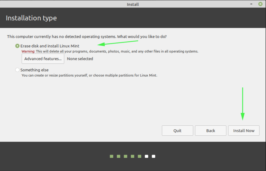

Ти така и не каза дали целият диск ще е за Linux, или ще правиш Dual Boot с Windows.
Ако е само Linux-ът - ето ти цялата инсталация в по-малко от 2 минути:

Щом казваш че засега друго няма да инсталираш на SSD-то то направо избери тоя вариант:
