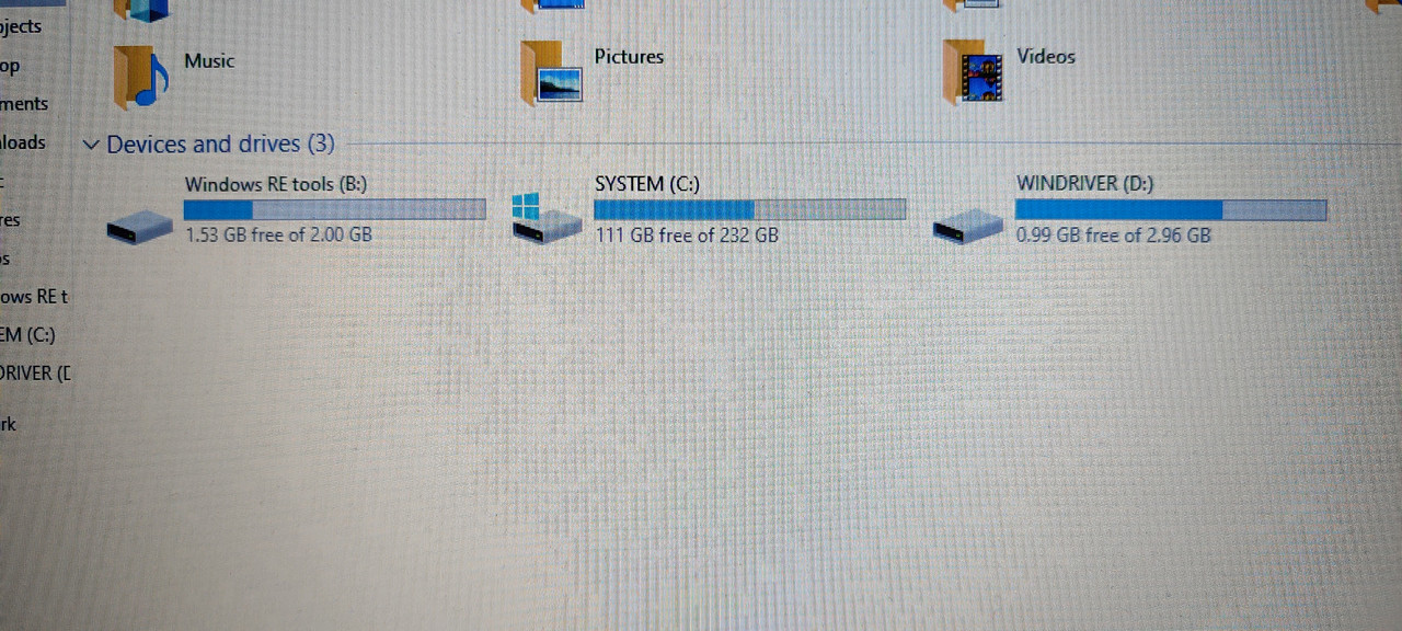

В момента WinRE се намира в дяла от 2 гигабайта, с който е асоцииран path B.

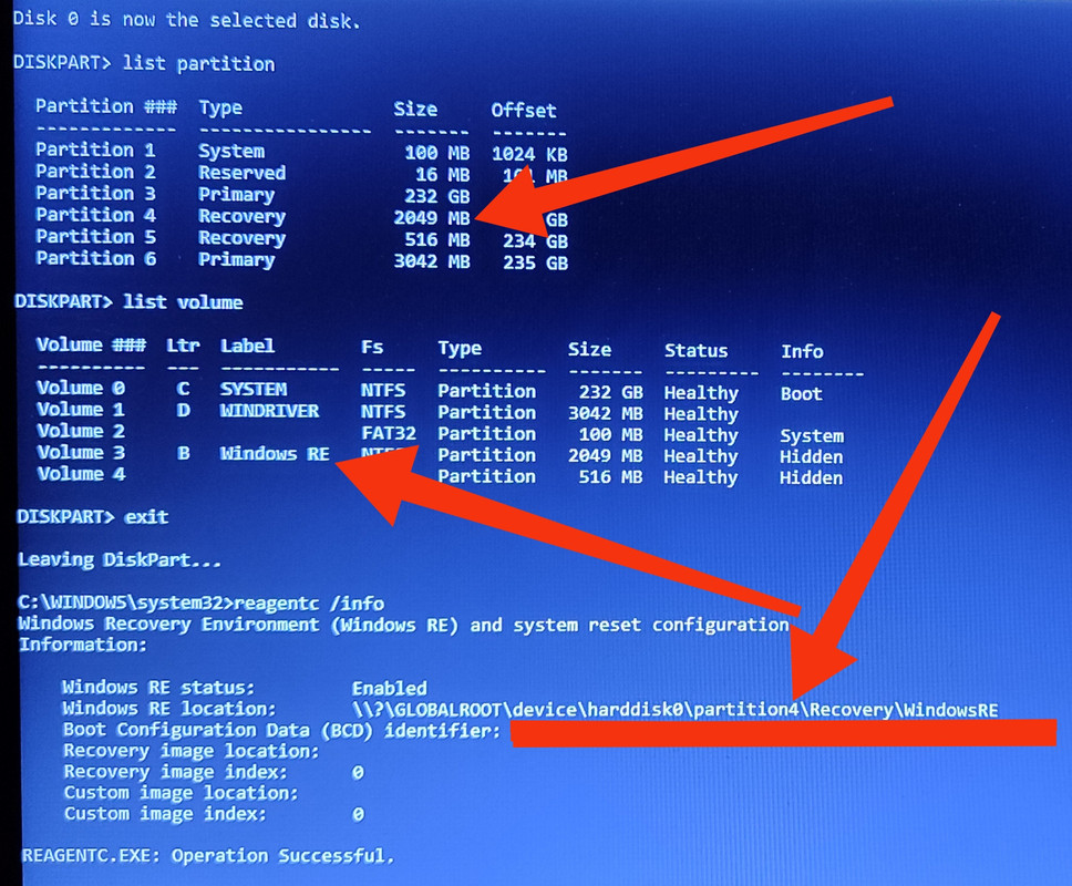

Командата, която си показал, е за преместване на WinRE в дял 4, а WinRE е вече там. На мен ми трябва да го върна в дял 4, дяла от 516 мегабайта, където WinRE беше първоначално.
Виж как седят нещата в момента:
Също така, има и нов видим дисков дял в This PC, а не мисля, че това трябва да е така. 516 мегабайтовиа дял не беше видим, когато WinRE беши в дяла.
И както се вижда в тази снимка, има използвано място в дял 4, който сега уж се използва от WinRE.
От друга страна, и двата дяла (дял 4 и дял 5) се показват като напълно свободни, тоест в тях няма нищо, в Disk Management:

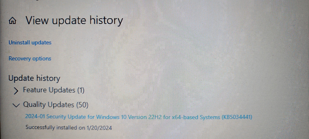

Въпросния проблем с инсталацията на актуализацията НЕ се реши, ВЪПРЕКИ че направих всичко така, както ми беше казано. Проблемът се реши "сам", тоест от Майкрософт явно са го отправили
Видя се, че е инсталиран от снимката и проблема ти е РЕШЕН. А и ти казах как да провериш дали е инсталиран. Спри да се заминаваш с глупости.
И не, не се е решил сам.
Като искаш команди за проверка да се почувстваш специален давай:
Get-WmiObject -query "select * from win32_quickfixengineering WHERE HotFixID = 'KB5034441'"
get-hotfix -id KB5034441
wmic qfe where "HotfixID = 'KB5034441'" get Description,HotfixID,InstalledOn
dism /online /get-packages | findstr KB5034441 (това може и да не върне резултат ако си минал с гъбичката и си почистил вече WinSxS папката с DISM).

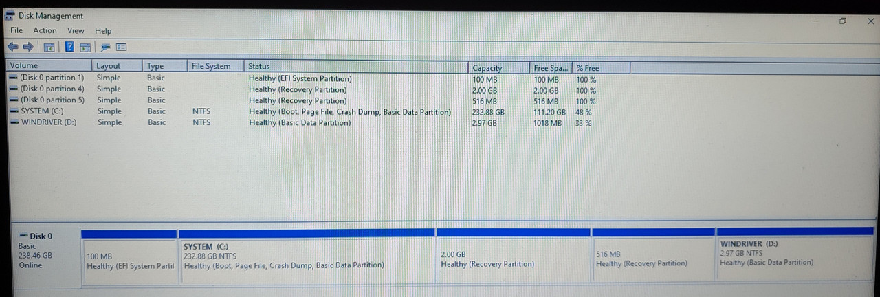

Само не разбрах едно нещо. Първите няколко дни след като преместих WinRE в новия дял, все още я имаше грешката и актуализацията не можеше да се инсталира. Без да променям нищо, няколко дни по-късно, актуализацията се инсталира. Нищо не съм пипал, но актуализацията някак си се инсталира. Това ми е интересно как стана.
Отделно, може ли да ми обясниш и как да върна WinRE в първоначалния дял и как да му увелича свободното място - и кога да го направя, преди да върна WinRE, след като го върна или няма значение.
И искам да изтрия новия дял. Но, както вече казах, това ни знам как да го направя, защото като отвора Disk Management и натисна с десен бутон на мишката върху дяла, излиза само "Help", а опции като Shrink volume и Extend volume ги няма.
Ако е нужно, мога да покажа и снимки от Disk Management, да придобиете по-ясна представа.

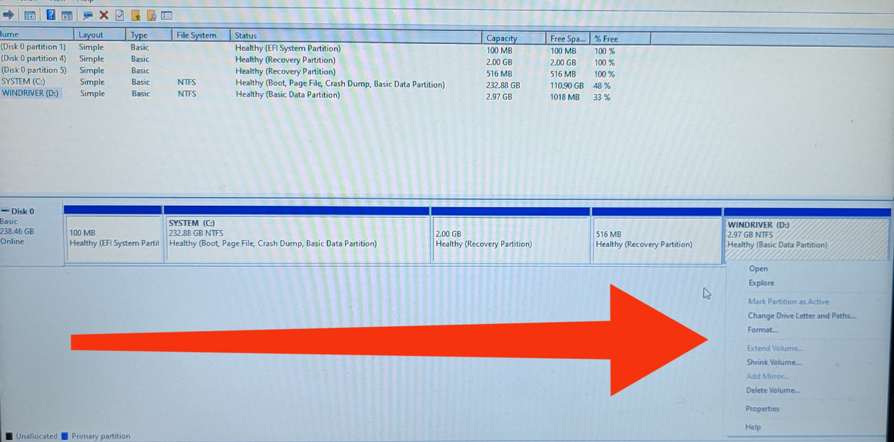

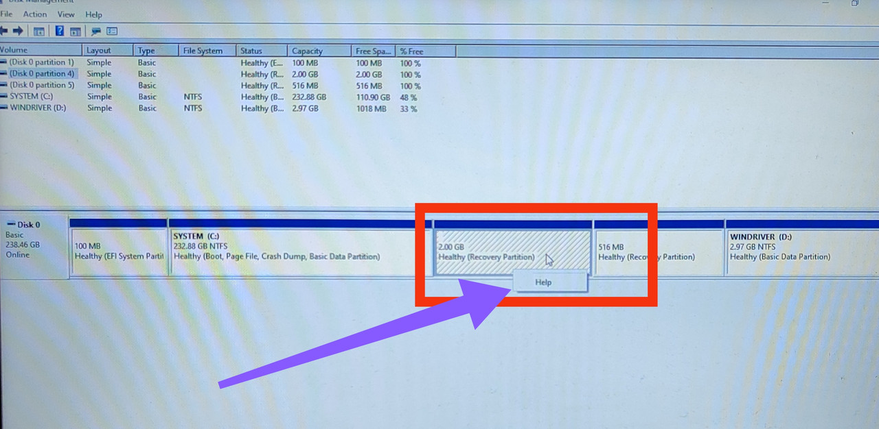

Кое е "майтап"? Не виждаш ли, че опциите наистина ги няма:
Сега като проверих, оказа се, че ни на всеки дисков дял ли сват въпросните опции. Примерно, на дял D, опциите ги има. Но тези опции не излизат, като избера 2 гигабайтовия дял и натисна десния бутон на мишката.
Ето да видите:
Както се вижда, има голяма разлика от наличните опции в първата и втората снимка.
преди 41 минути, royalpiggy написа:
Защото това е Disk Management на Windows, бе! :hit:  Той не ти позволява да правиш такива операции върху системни дялове, докато ти е активна операционната система! Затова хората ти препоръчаха външни програми!
Зареди си Aomei Partition Assistant, и ще имаш опциите.
