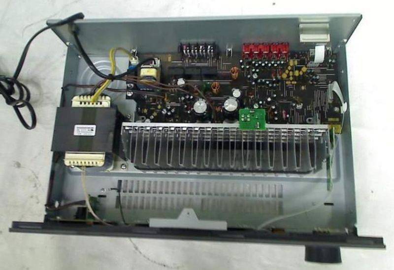

преди 7 часа, Колев 74 написа:
При максимална мошност този ще поработи 3-4 минути докато прегрее и от там насетне или сервиз, или в кофата за боклук.
Не споря, сигурен съм, че е така. Що се отнася до чарковете на Hi-Fi винаги бих приел мнението ти на доверие. Обаче ...
Първо - никой не слуша усилвател постоянно на макс! Старо практическо правило - винаги при избора си предвиждаш запас от мощност. Защото всеки един модел се товари прекомерно, като е усилен на предела си, независимо дали ще изгори, или не. А и на макс. мощност имаш най-големите изкривявания.
Второ - в случая става въпрос за една стая! Моделът е достатъчно мощен да я озвучи и на 1/2 от мощността. И си мисля, че реално едва ли ще се усилва повече от половината, и никога на макс.
Трето - има и изискване за размер. Със сигурност е по-добре радиаторите да са по-големи и масивни. Обаче това ще направи и самия уред по-голям. Ако знаеш модел, който да е до 14 см. и да е с по-добро охлаждане и изработка - моля, предложи го.
Отделно от това, като написах мнението си за избрания усилвател, в темата нямаше изискване да има цифров вход, за да се свърже с телевизор. Появи се по-късно. А Yamaha A-S201 няма такъв. Затова е най-добре да се потърси друго. Да, може да се ползва външен DAC, но аз лично бих предпочел връзката да е един прост оптичен кабел. Колкото по-малко устройства и връзки, толкова по-малко риск от проблеми.
преди 8 часа, Колев 74 написа:
Това е един модел от най ниска класа, който не може да вади тази мощност, която са написали. Това му е музикалната мощност.

Едва ли ще има полза от написаното, но както обещах ще отговарям отзад напред и то много конкретно, защото да говорим е едно, а да седна да пиша цял ферман е друго. Изглежда по всичко, че ти въобше не познаваш тази техника. На последният ти въпрос  Mr.?? отново ти е отговорил.  Бюджетен вариант за усилвател с вграден DAC няма и не може да има. Може да го направиш с предложението на колегата - със външен дак, зашото самия дак много по често е по скъп от усилвателя. А и той е най ниския клас, за да седне някой да се занимава с това. Аз в големите модели на усилватели не съм срещал вграден дак, ти искаш на усилвател за 400-500 лева. И те посъветвах да поогледаш магазина от линка. Там ще си намериш много подходящи за твоя случай. РОТЕЛ,НАД, Техникс и много други.Има и на всички описание и размерите на кутията.
Защо ти казвам че този не може да бъде 140 вата.. Посочих ти, че го погледнах с отворен капак(снимка по долу) Изработката е стандартна за усилватели от най ниския клас на всяка фирма.За да ти го напиша, това значи, че в продължение на 55 години се занимавам с такава техника и я познавам доста добре. До тази снимка ти слагам модел на крайно стъпало(това ми попадна) Забележи разликата в конструкцията на едното и другото. ОГРОМНА. Ето, за такива радиатори ти споменавам а не за разни щанцовани надиплени ламарини, закрепени на алуминиева плоча с нитове. Стъпалото от втората снимка е само 150 вата на канал при товар 8 ома и захранване +- 50 волта.Дали има място за сравнение едно със друго? Едва ли, но само крайното стъпало от същата фирма е малко над 6000 лева.Погледни трафа на евтиния, погледни и другия. Разликата - също е огромна 300 ватов траф, срещу 100.И в първият си пост много неподходящо си написал че не гониш качество, а сила на звука. Руди ти е написал че за помещение 12-15 квадрата едва ли ще ти се наложи да усилваш до половината на потенциометъра. Не че няма да свири. Ще свири и пушек ще се вдига, но не е в това проблема. Аз затова се опитах да ти напиша няколко реда. Аз слушам музика до 4-5 вата максимум. Ти искаш "сила" Единствено, ще пречиш на съседите си с музиката, още по вече че това са определени стилове от теб. Нито е класика, нито рок, най малкото блуз и джаз. Бих ти написал и 100 страници, но да пишем такива обяснения ми отнемат много време а аз не обичам много да пиша напоследък. По нахвърлените въпроси от Руди - всичко е обяснил много добре и до много голяма степен съм съгласен с неговите мнения. Без да го защитавам или да обиждам теб.
