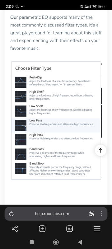

Между другото аз съм споменавал, че използвам софтуерен платен плейър Roon, който има и чудесен параметричен еквилайзър, с множество цифрови филтри, с които да си го настроиш, ако се налага.
Ето ги филтрите на параметричния еквилайзър:
Много правилно си го обяснил всичко.
