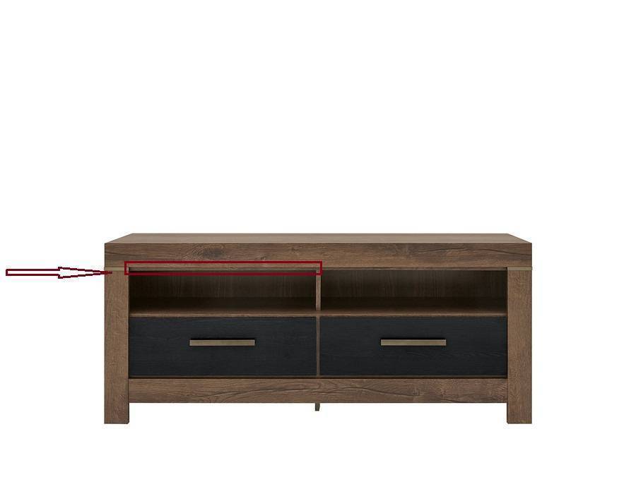

Какво мислите за този усилвател - Усилвател Cambridge Audio AXR100
Предния панел вярно не е като за типичен усилвател. Но предлага 100 вата на канал при 8 ома. Очаква се да успее да захрани не малко видове ОТ. Разполага с TOSLINK, има голям радиатор и активно охлаждане към него, както и вграден DAC. И е висок 11 см.
На практика усилвателя разполага с всичко, което ми трябва. Пропускам ли нещо?
Усилвателят изглежда много добър. Никога не съм го слушал. Предполагам, че вграденото вентилаторче отзад е (почти) безшумно и няма да се чува, особено пък като се пусне музика. Едно време имах многоканален ресивър с вградено вентилаторче под горния капак и никога не съм чувал шум от него.
Единственото, което ме притеснява, е малкото пространство за добра вентилация, което ще има над усилвателя, като се навре в отсек на шкафа с височина 14 см.
Второто, което за мен е малко странно е, че 100ватов усилвател тежи само 8 килограма. Ако не се лъжа - това трябва да е транзисторен усилвател клас АВ.
Може би това означава, че вграденият радиатор е от тънки пластини и се разчита на активното охлаждане (обдухване) от вентилатора. Ако беше цифров усилвател клас D, подобно тегло на усилвателя е нормално.
преди 7 часа, Михайлов написа:
Реалното пространството е 23 см. Проблема е, че преди тези 23 см. има нещо като праг, който не позволява да влезе нищо с височина по-високо от 14 см.5405.jpg.1a2bf54baf144def75b5f8a4a393bb7e.jpgТози праг прави пространството 14 см. Иначе след него е 23 см. височина.

Yamaha, имаха по компактни модели (на височина) стерео ресийвъри. Но, не ги намирам на добра цена.
Yamaha R-N600A Мрежови Стерео Ресивър
Sintoamplificatore Audio Yamaha Network Receiver
Височината му е 15.1 см.
преди 6 минути, Mr. ?? написа:
стр.2. пост №7
Извинявай! Моя грешка.
Няма да стане. Пробвах вече с вещ, която е 15 см.

Добър е усилвателя който си посочил и е от много известна фирма с добрите си модели. Вентилаторчето да не те безпокои. Без музика не би го чул, камо ли с нея.Това са много добри вентилатори със легери а не на втулка. Съгласен съм с всичко казано от Михайлов, но пък за 1000 не можеш да искаш майка си и баша си. Мисля че ще ти хареса , а ако го има по магазините и го послушаш ще е оше по добре. Но това не ти е крайния критерий. Най важно е всичко, как ще звучи при теб - в къщи. Горната челна дълга дъшцица на този шкаф можеш да я махнеш и на нейно място да поставиш друга такава по тясна или да намалиш тази, като я ползваш наново. Това да ти е проблема.
Тук, към шкафа който си снимал трябва да ти е ясно, че трябва мястото, където ти е усилватекя да е отворено в задната си част, за да може добре да се обдухва последният. Даже е много важно това. Дъното на шкафа можеш да го елиминирап по модела на усилвателя или още по добре е да му направиш големи кръгли отвори с механизъм който реже такива кори с диаметър 6-7 см, по ниско от горния капак на усилватекя. Има такива комплекти по магазините за строителни материали по 8,10 лева със различни в кутийката им размери диаметри. То е цял комплект. Да не ти търся и това, щото се досещаш за какво говоря. Така отворите отзад няма да се виждат, щото ще са по ниско от горният капак, хем и окабеляването ще ти е много лесно през отворите. Да идвам ли да ти го направя?
