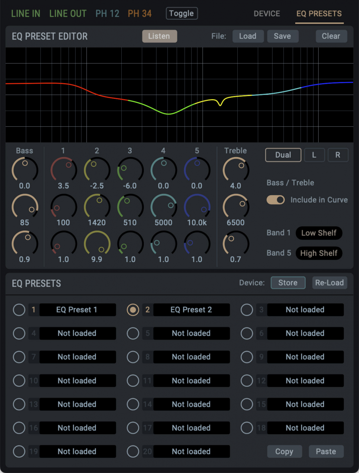

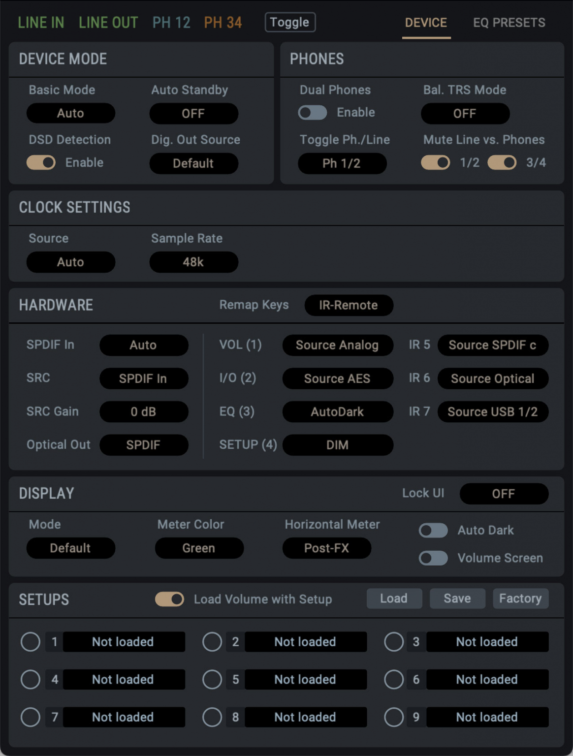

Всъщност и аз имам вграден цифров DSP със 7 канален еквилайзер поотделно за двата канала - в професионалния DAC - RME ADI-2 Pro FS R BE. И при включен еквилайзер бърникането по еквилайзера веднага се чува в звученето, и то как се чува...
Това устройство си има и спектрален анализатор, а под него - хоризонтални цифрови VU метри.
Настройките на еквилайзера са в друг режим на дисплея.
Вместо да се дзвериш на малкото екранче на АДИто, може да използваш приложението за компютър на RME и с кеф да си направиш всякакви настройки на DSP-то, когато ADI DAC-ът е свързан към компютъра по USB.
Ето как изглежда екранът на приложението:
И т.н.
Направените настройки се запаметяват и след това може да подадеш сигнал към ДАКа и от друг източник, а не от компютър.
