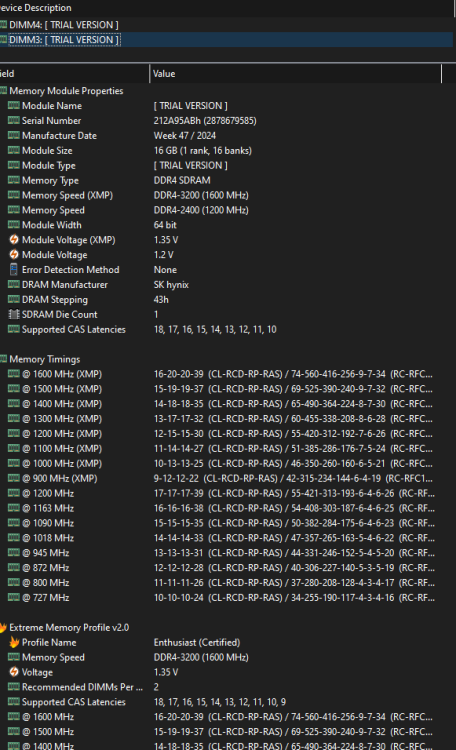

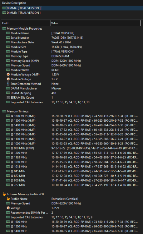

Имам един компютър с по стар хардуер, дъното е B450M pro4 r2.0, процесора е Ryzen 5 3600, първи собственик съм и след като ги сглобихме преди година и половина някъде започнаха внезапни сривове- компютъра замръзва докато си  браузваме. Мога да местя мишката, мога да отворя таск менидъра, мога да спирам процеси но не мога да отварям нищо друго, нито мога да рестартирам компютъра от старт-захранване, а трябва от пауър бутона на кутията, някой път всяко следващо действие, което правя забива самото действие и така се натрупват забити прозорци на екрана. Звука не забива - върви си.  Помислих, че може да е от рам паметта - взехме чисто нови 2 плочки но и с тях забива. Захранването също сменихме с по ново от 500 на 750w. Сменихме и 3 видео карти и с тях проблема си остана. Това забиване не е всеки път, а в различни периоди - може да забие днес 2 пъти, после след 2 дена 1 път, после след 1 месец 1 път.. всеки път е на произволен принцип. Когато това се случи и отворя таск мениджъра показва Disk - 0%, мрежа - 0% GPU - 0%.
Дали в случая проблема не заради " mixed RAM freeze", защото уж поръчах еднакви XMP 3200 CL16 но вътрешните тайминги НЕ съвпадат и са с 2 различни чипа Micron и SK Hynix. Но от там, където ги взех казаха, че това не е проблем.

Пускал ли си тест на паметта?
Пробвана ли е паметта на по-ниски честоти и настройки?

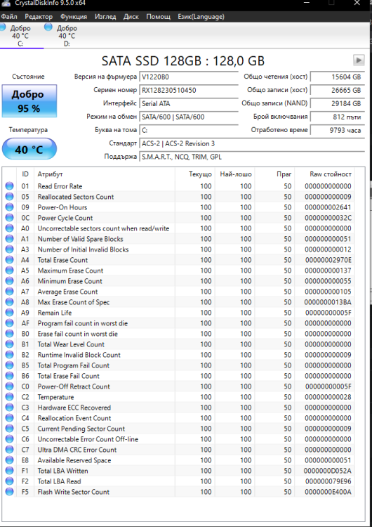

Какъв е диска и какво е състоянието му?

Това го правеше отначало с изключен XMP в последствие го включих. Предните рам плочки работеха на 2400MHz и пак го правеше този проблем.
Тогава пусках мемтест няколко часа нямаше проблеми с рама но все пак ги смених с нови.

Логовете на windows какво показват - грешки, проблеми? Event viewer/windows logs/system? Покажи SMART статуса на диска.
Видимо SMART статуса изглежда добре. Но може да пробваш с друг диск за по-сигурно. Нова инсталация на ОС правена ли е? Това, което показваш от event viewer, по време на замръзванията ли е? Има филтри отстрани, които могат да изкарат само грешките.

Тества ли системата само със една плочка RAM памет?
(При две монтирани плочки, трябва да са поставени в втори и четвърти слот. Когато е една само във втори)
За всеки случай, щом производителя на чиповете на  двете плочки са от различни (Micron, Hynix).
A-DATA, SSD дисковете са известни с проблемите си.
Затова следващото нещо , след теста на паметта е да се смени с, nvme от добър производител (въпреки че цените са доста нагоре).

Според мен е ССД-то. Само то не е сменяно. Статуса му нищо не гарантира. Може да е кабела, пробвай друг САТА кабел и друг порт като начало, но според мен най-добре ново ССД и чиста инсталация.
Имал съм навремето подобни проблеми заради ССД.

 SSD дисковете работеха на друга конфигурация с LGA Сокет, тогава нямаше такива проблеми и системата не е забивала. Когато смених дъното и процесора се наложи да направя преинсталация  и да сложа чисто нов Windows заради новото дъно.  И ден-два след това започна да замръзва. Нищо друго не бях сменял, SSD-тата си бяха същите, захранване, рам, видео карта. Ако е било от кабелите, аз смених ново захранване. Въпроса е защо това се случва след като сложих новото дъно и процесор ? аз предполагам, че проблема може да идва от power management  на Ryzen/AMD.

Започни с най лесното/очевидното: Тествай с една плочка известно време, както писах по горе.
Про отново наличен проблем. Тествай със втората, при неуспех:
Погледни за проблем SSD, Sata кабел, нова инсталация на ОС.
