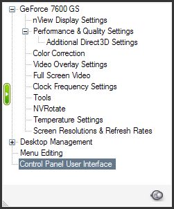

Моят проблем е,че нямам такова nView меню в панела на nVidia.Картата ми е GeForce 7600 GS.Дали ми трябват нови драйвери или нещо друго трябва да се направи.Моля помогнете.
Абе и аз някак успях да го направя това чудо.Даже и аз не разбрах как стана ;)

Благодарен съм на Pit за отличното обяснение как да си подкарам класическото меню на GeForce 7600 GS
Но за мое учудване то излезе непълно - нямам менюто nView Display Settings
Ако някой има идея как да го оправя моля да сподели
