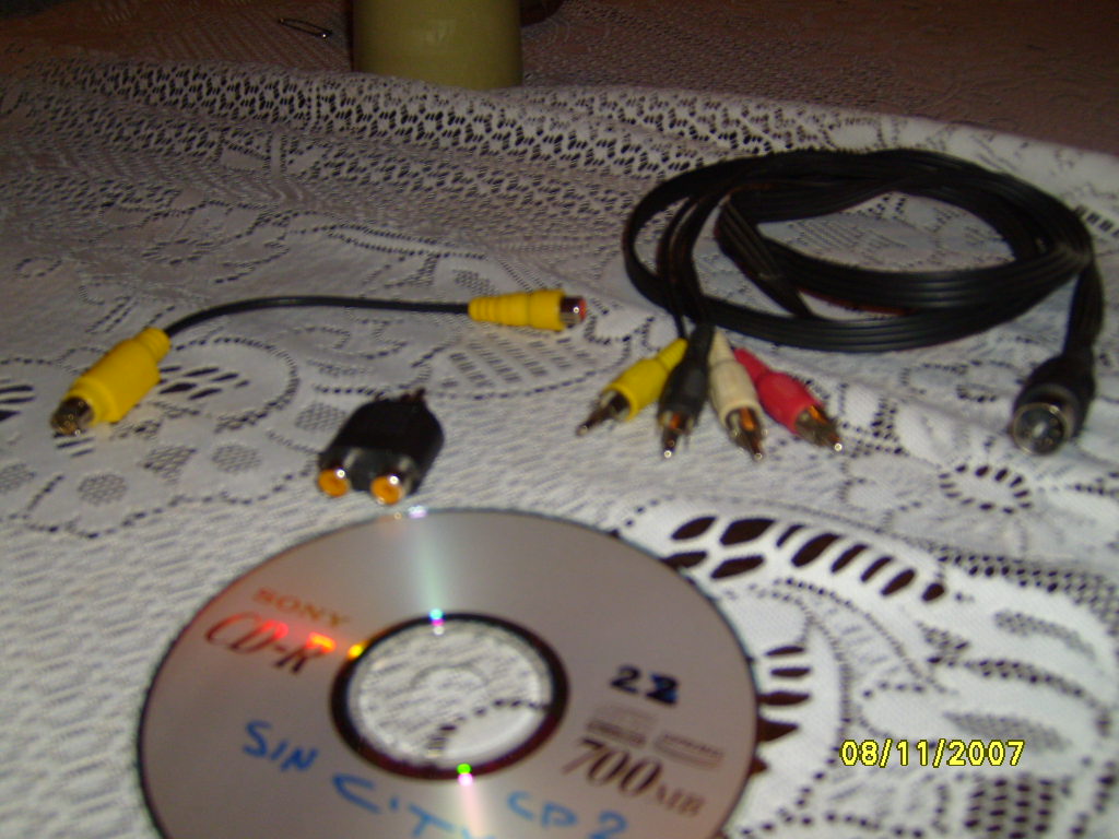

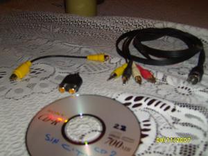

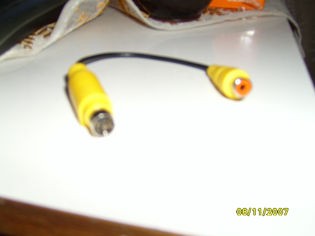

Хора помогнете ми,че не знам вече от какво и как е?! Значи видеокартата ми е ASUS x1600 Series и имам ето такъв кабел за нея post-45229-1194504196_thumb.jpg Обаче имам и комплект от post-45229-1194504250_thumb.jpg у дома! Пробвам обаче да го свържа през видеото ми както тук е показано как съм свързал ДВД-то към видеото а от там към ТВ-то post-45229-1194504341_thumb.jpgнищо не ми излиза на тв-то,само видео и двд.Откачам кабела от двд-то и го закачам за малкото кабелче на видеокартата ми-нищо не излиза! После пробвам с друг кабел да всържа малкото кабелче направо към тв-то което има Кажете ми кое как да свържа защото си мисля няй накрая дали да взема един друг такъв кабел които единия край е да свържа малкото кабелче а другия край да е с S-video към ДВД-то както(от там си минава за видеото и тв-то) виждате на 3-тата снимка.Но обаче не знам дали ще се получи или е нещо от видеокартата ми!
Значи, ако искаш можеш да свържеш директно видеокартата към телевизора, като включиш това малкото кабелче към кабела който си купил за връзка с телевизора! Свързваш го точно към този чинч, който по принцип ти подава видеосигнала, или ако сигналът се получава по 2 чинча, го свързваш с преходника, който виждам че имаш!
Да и този опит съм направил но защо не ми излиза нищо на телевизора...трябва ли да търся канал?!Или нещо от видеокартата ми(да не и са нужни някакви настройки или драйвери?)
А иначе точно от телевизора излиза звук към уредбата ми(така няма проблем който и канал да пусна с кабелна тв съм)А обратно за видео от компютъра към тв-то не знам защо не става?(има ли също значение за кои крачета е закрепен кабела?)А и доколкото виждате ДВД-то има USB дали ще става да мине през него?!(поради това,че както е на 3-тата снимка се вижда и филма със СД дика които съм го маунтнал в ДВД-то -затова се чудя дали от видеокартата ми чрез малкото кабелче,кабел който се свързва с него и единия му край да е за USB)

Свържи по-добре кабела с Video-IN входа на DVD-то... и от него вече свържи телевизора, чрез антенния кабел...сега забелязах, че телевизора ти е от добиблейски времена и съответно няма платка, която да приема директно сигнал от видеокартата. Единственият вариант е чрез видеото (DVD-то)... и пак не съм сигурен, че ще се получи!
Ами телевизора ми е Електрон на които съм му сложил платка-дистанционно и има 99 канала с тунер! Така правя извода 1.Свързвам видеото към телевизора-работи си видетото 2.Свързвам ДВД-то през видеото-също си работи ДВД и видео 3.Свързвам Компютъра-видеокартата през видео-работи ДВД и видео а на видеокартата не работи! 4.Свързвам Компютъра-видеокартата през ДВД-то-работи ДВД и видео а на видеокартата също не работи! 5.Значи причината е някъде през видеокартата ми но къде ли да я търся?! 6.Сега ще пробвам на друг телевизор и ще видя дали ще работи директно от видеокартата защото тв-то има видео вход и изход,така също и аудио вход и изход!(предполагам ако не се получи е някъде из видеокартата) post-45229-1194538602_thumb.jpg Вярно е че има нещо не редно Ето какво направих закачих кабела за Video-IN на телевизора 1.Другия край го закачих на ДВД-то и то си работи! 2.Същия край го закачих за малкото кабелче на видеокартата от там пък не ми показва картина! 3.Какво трябва да направя!
Редактирано от pit (преглед на промените)
А задал ли си на видеокартата да изкарва картина на телевизора? В контрол панела на АТИ има опция за детектване на телевизора и начина на свързване с него, разгледай си менютата на ATI Cаtalyst Control Center... малко по-назад в първите страници на темата са дадени точните настройки! Ако си с Омега драйвърите, настройките са още по-лесни!
Мерси много!
Изтеглих си ATI Catalyst Drivers 7.10 и го инсталирах!
Направих му настроики като че ли е толкова просто!

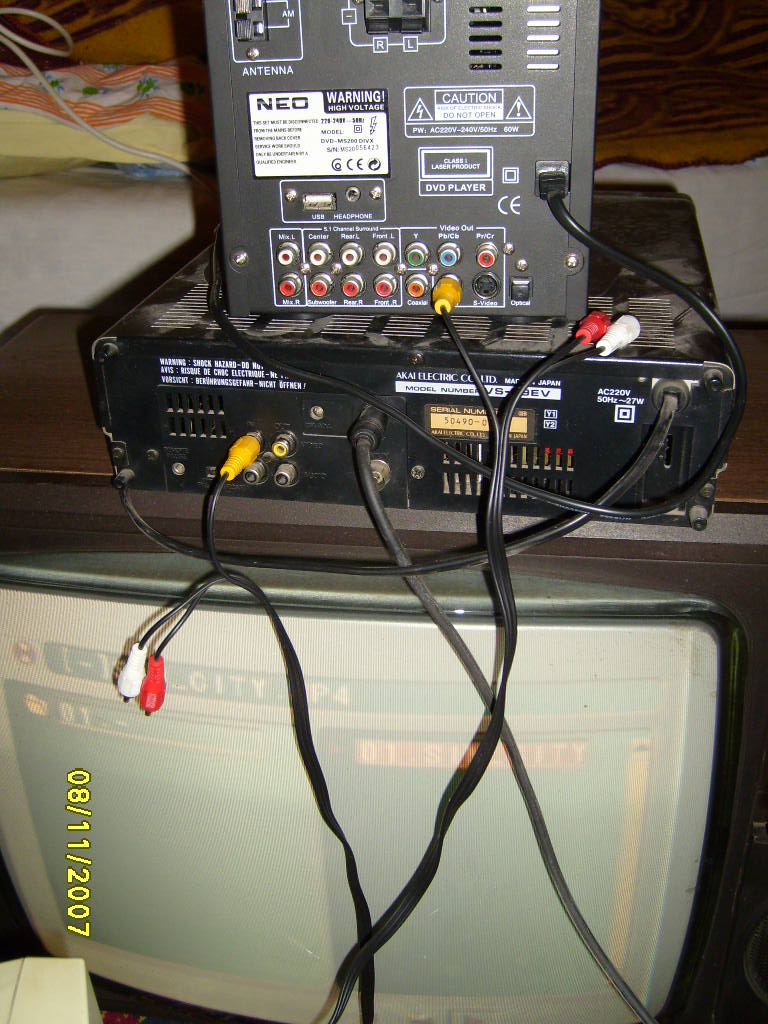

А свързването е малкото кабелче за видеокартата ми с него свързвам другия кабел който влиза в video-in(на видеото) а от видеото излиза кабела за антения край на телевизора!
Сега вече се кефя и имам два екрана Публикувано изображение
Остава само да взема още един такъв кабел за да мога да свържа и двд-то
Понеже ще го направя така че компютъра да минава през двд-то а от двд-то през(чез чинч ) видеото и накрая за телевизора,за да мога да закрепя и звуковата карта в двд-то за да има звук които двд-то има 2 басс-тонколони(демег го ползвам като усилвател)
p.s. Получи се !
Взех си кабел 7 метра от видео вход до чинч с другия кабел за видео картата ми(ако ползвам ДВД-то просто откачам кабела от чинча и за закачам за видео-на ДВД-то за за звук от компа съм го свързал към двд-то и звуковата карта на компа)Вече всичко е комплектно имам звук от компа,имам и картина на тв-то !
