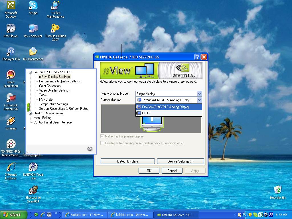

Първо гасиш компютъра и телевизора и включваш кабела в двете.
Пускаш и двете и отиваш в Start, Control Panel, Display и ти излиза следното:
Oтиваш на Settings, след това Advanced. После избираш горе GeForce 7300GT и от страничния панел nView Dislpaly Settings:
натискаш върху detect Display и трябва драйвера да засече телевизора и тогава гора на номер 2 може да си избереш режима на гледане, като при dualview може да се ползва монитора незвисимо от телевизора. т.е докато на ТВ-то върви филм можеш на монитора да си браузваш в нета преспокойно. Поекспериментирай малко с настройките.
Здравейте изпълних написаното до тук но при мен не показва телевизора като номер 2 . Като превъртя там където пише current display tam ima и двата но мога да избера само един от тях. Може ли малко помощ къде греша?
[/quote
Здравейте и от мен!И при мен се получава така както е при теб мога да избера един от тях.Аз не съм много наясно с настройките,но незнам и кабела дали ми е подходящ.Телевизора ми е със скарт букса,а компютъра s-video.Моля ви помогнете да гледам филм на телевизора.
На screenshot-a, както е показан даваш на горното поле nview display mode и си избираш режим на работа на телевизора!
