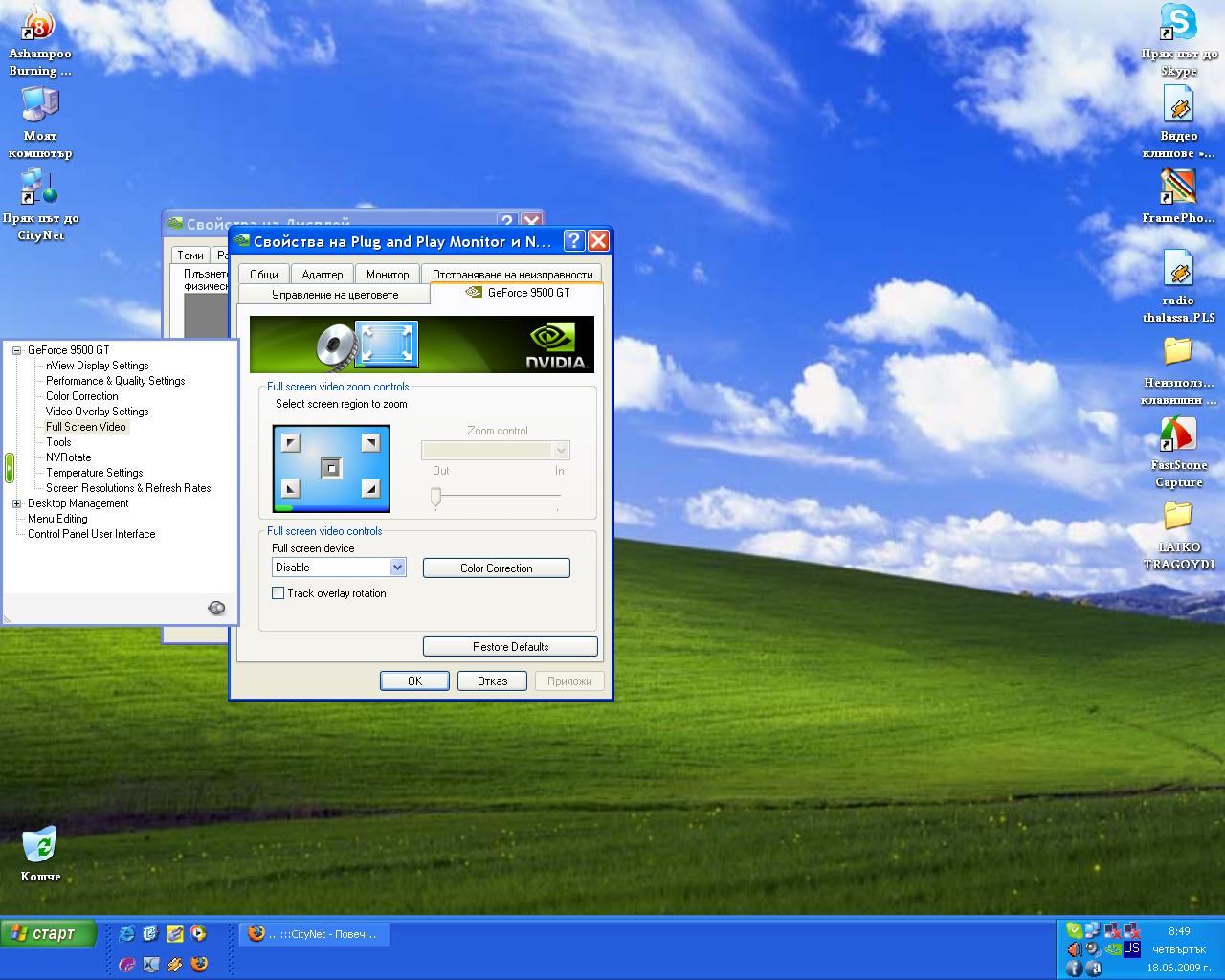

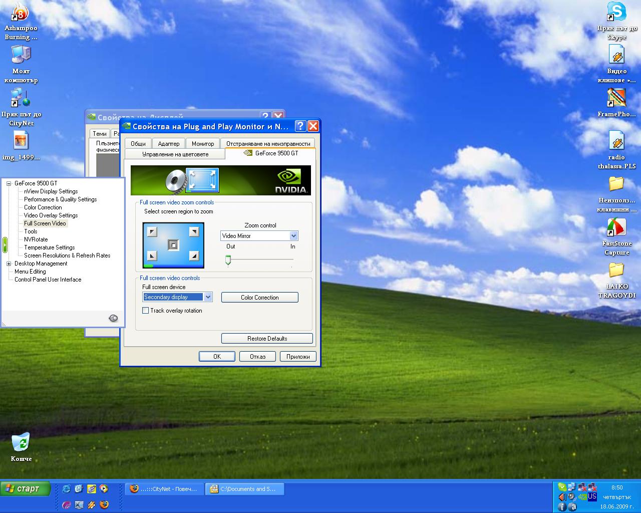

здравей те имам проблем с видео картата -9500GT при настройка за тв аут. не мога да направя така че за се запомни фуул скриин за телевизора. пробвах и стари драйвери и последните но не става . някаква идея имате ли .нещо може би аз неправя както трябва .картина излиза на телевизора но е 1:1 с монитора а аз искам като гледам филм на телевизора ,на монитора плеър-а да е минимизиран и да може да се работи на него.ако Ви трябва инфо за карта или друго моля кажете ще дам стига да има някаква идея.благодаря
Каква опция си избрал за втория дисплей ?
Ти клонираш изображението на двата, а не трябва да е тази.
Може би Horizontal Span.
Тук погледна ли ?
http://nvidia.custhelp.com/cgi-bin/nvidia....amp;p_topview=1
