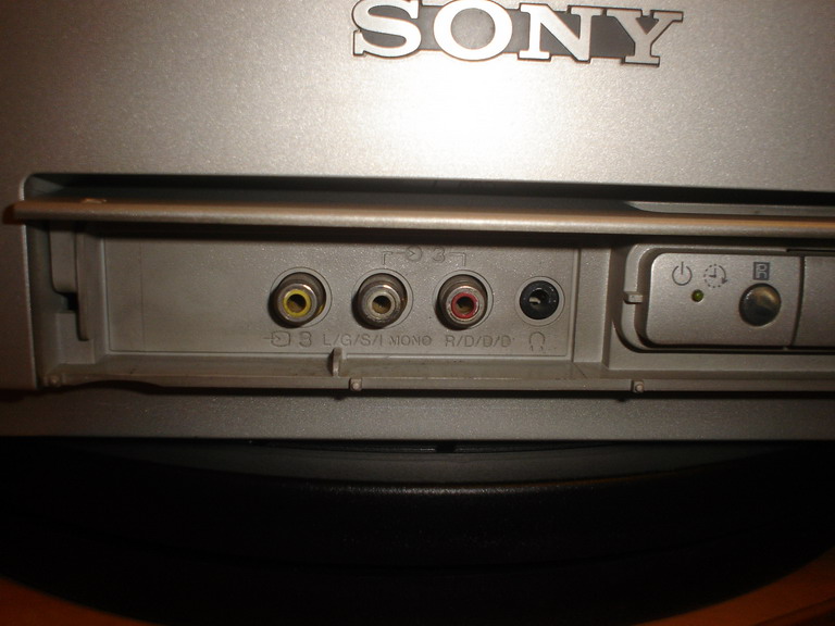

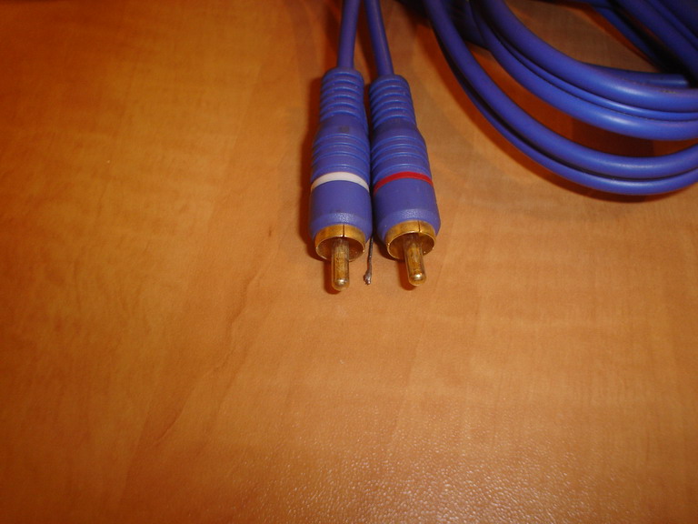

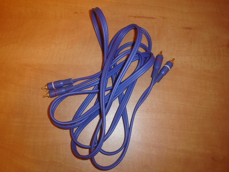

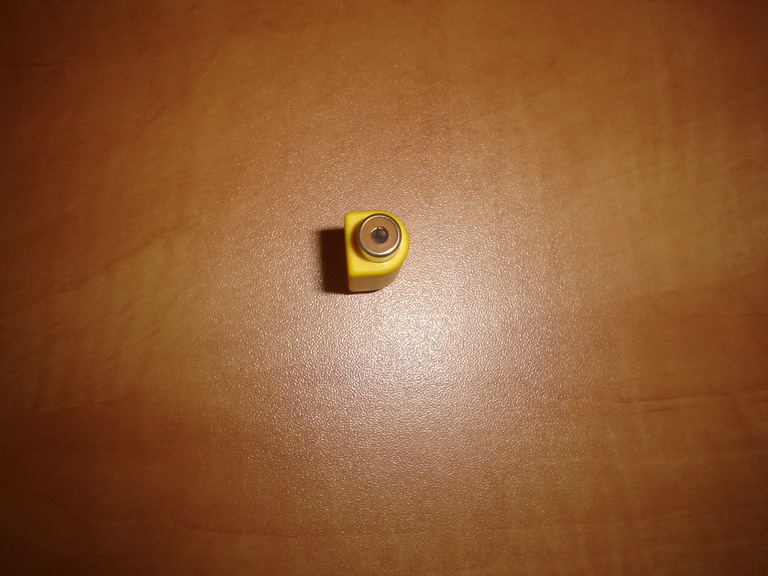

Кое с кое да свържа?... Публикувано изображение

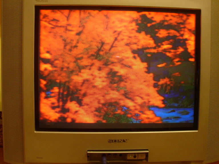

Синият чинч към жълтата букса с надпис Video! - Превключвателя в посока - Input
Мерси! :speak:
Вижда се по-добре дори
отколкото на монитора ми.. :angry:

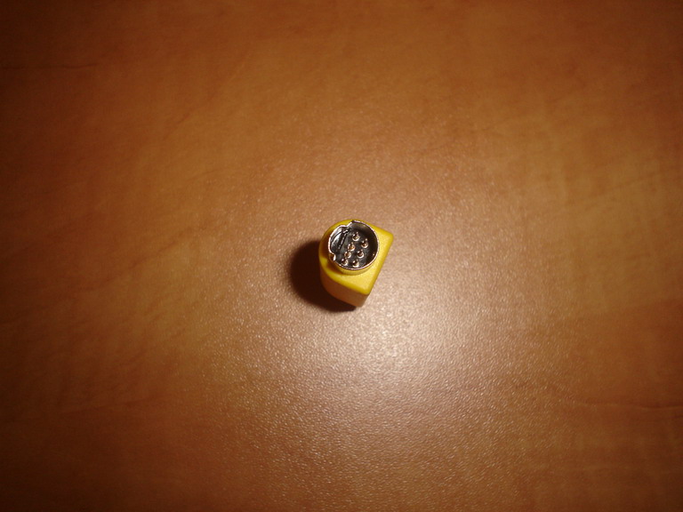

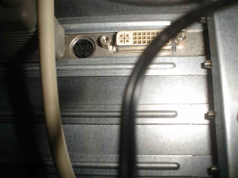

Здравейте,
картата ми има дупка, в която няма място за пластмасово краче.
аз имам следния кабел:
http://upload.wikimedia.org/wikipedia/comm...nnector(jp).jpg
Ще ми влезне ли в употреба този кабел с тази карта или не? и ако да как да го сложа?!

Това е S-video кабел, а тв-аут-а на картата (Нвидия така като гледам) е с повече дупки и няма място за крачето на с-видео кабела, на Ати картите става, на Нвидия си трябва специален:wors:
Редактирано от grigoo (преглед на промените)
чупиш пластмасовото пънче на кебела и вкарваш... и нали знаеш свързването се прави на спрян комп и спрян телевизор и разкачен кабел на кабелната да не хвърчат искри или да изгори тваут-а
