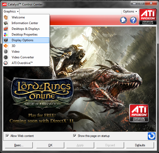

3. От менюто Graphics избираме Display Options.

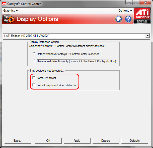

4. Тук трябва да изберем "Use manual detection only (I must click Detect Displays button)" и да сложим отметка на "Force TV Detect". След което потвърждаваме с бутона Apply.

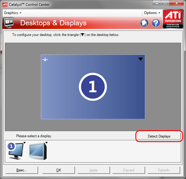

5. От менюто Graphics избираме Desktops & Displays.
6. Тук трябва да се е появила икона на CRT ТВ. Тук идва съществената разлика с предишния метод. Вместо да задаваме Duplicate (клониране), директно натискаме бутона Detect Displays.
В моя случай цветната картината на ТВ се появява почти веднага. Ще се появи съобщение за потвърждаване на настройките. Ако всичко е наред и имаме картина на ТВ, можем да потвърдим. В някои слwчаи обаче може да се окаже, че нямаме картина нито на монитора, нито на ТВ. В такъв случай можем да откажем настройките, като натиснем клавиша Esc на клавиатурата.
