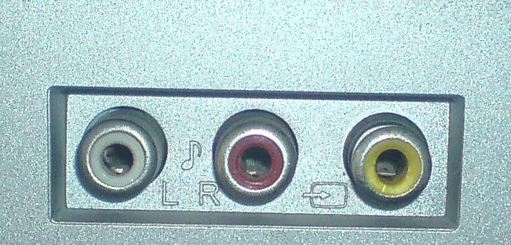

моят проблем е следният, имам Acer 5630 с GeForce Go 7300 и вече изкупих 1000 кабела и с никой немога да го свържа с 26 инчовия ми philips, какъв точно кабел ми трябва???
Това ми е TV-out-а на лаптопа:
Това са ми буксите на TV-то:

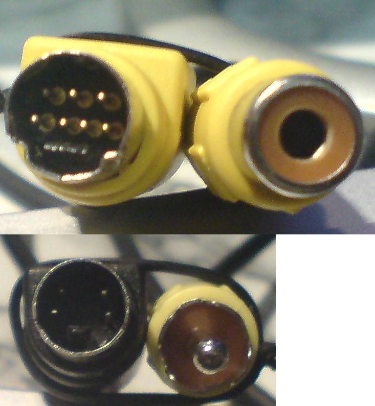

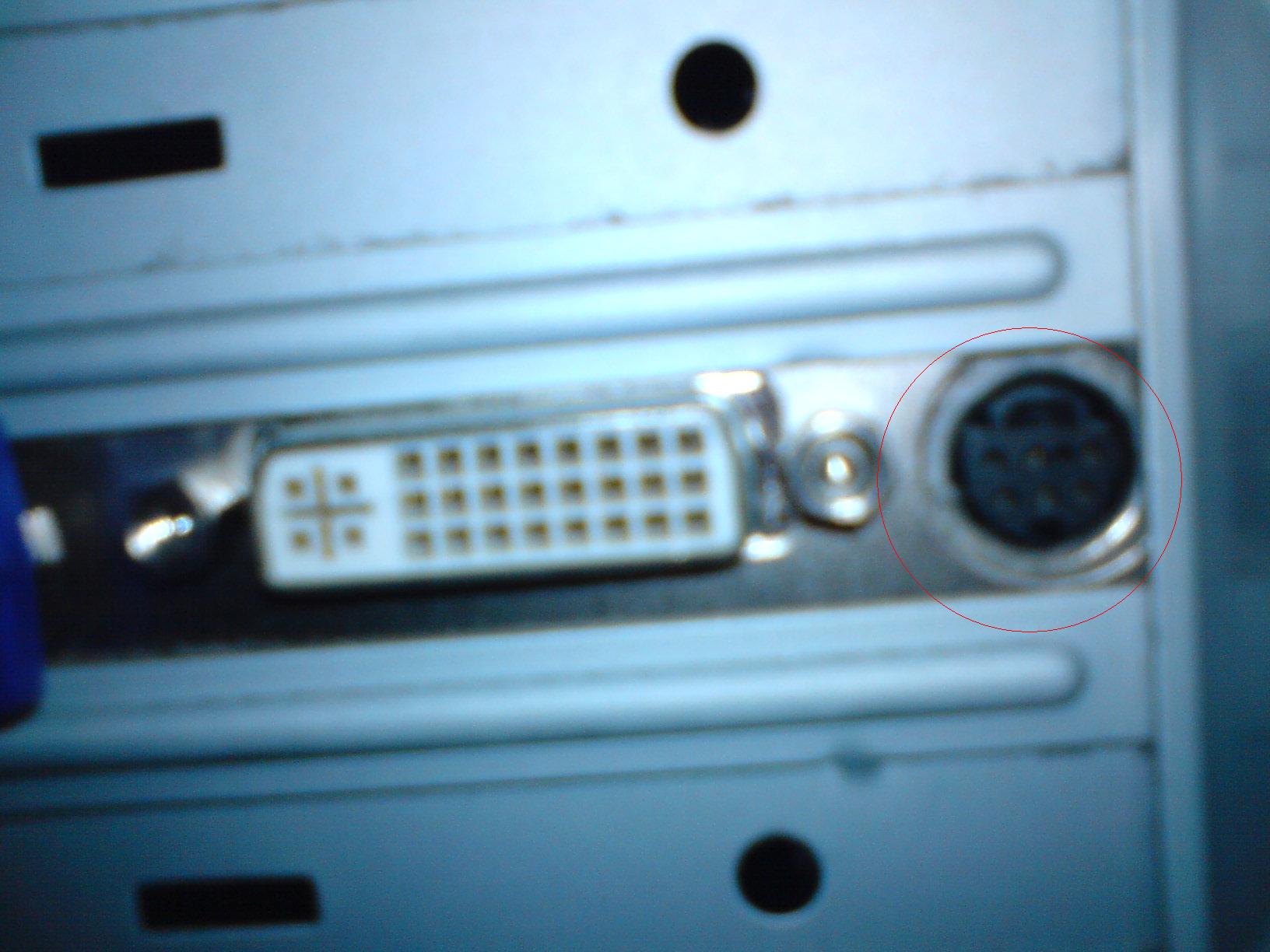

Здравейте! Трябва ми кабел свързващ компютъра ми с телевизора. Изходът на компютъра ми е S-VHS Video (ко не се лъжа), но за всеки случай съм го снимала по-долу. Видео картата ми е Nvidia nForce4. Простете за невежеството, но не разбирам какъв кабел точно ми е нужен. Надявам се на помощта ви, благодаря!
Трябва ти SVIDEO (мъжки, до колкото виждам от твоята снимка 7pin) към RCA (женски) + Composite Video Cable. Свързваш ги тия двата и SVIDEO-то в компютъра, а другото в ТВ-то.
Ето ти и снимки, за да се ориентираш:
