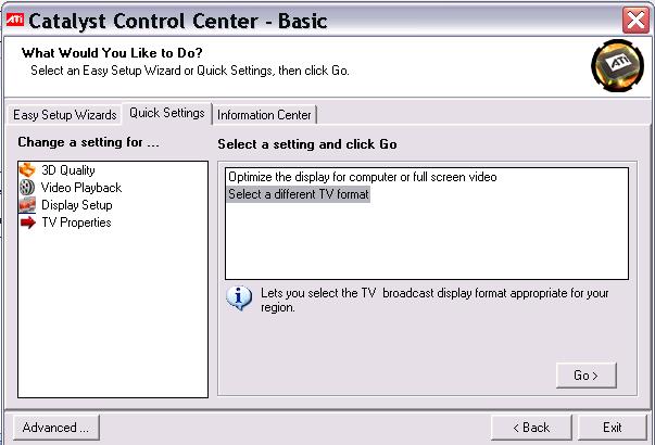

Въпросът беше: "Успях да си пусна картина на тв-то и всичко работи добре(вижда се това каквото правиш на компютъра)но като пусна филм не ми излизат субтитрите на тв-то!"
Ето какво трябва да се направи

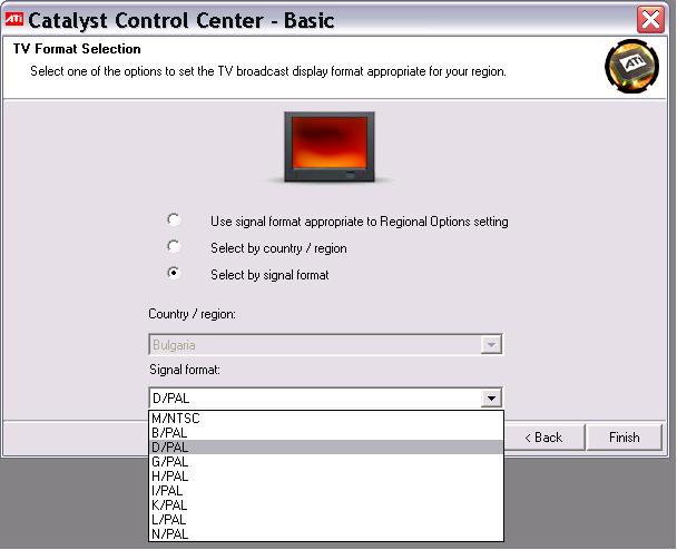

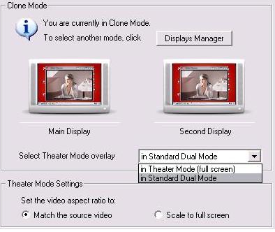

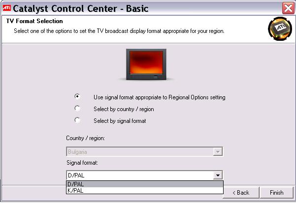

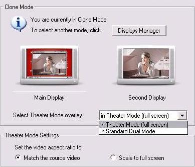

Оправи се като натиснах SAME ON ALL :wors:
