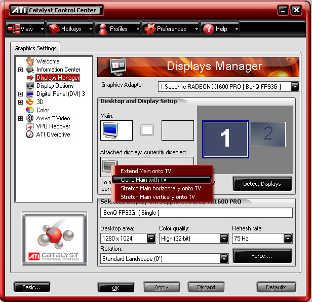

Ако вече си свързал кабелите, менюто Displays Manager в ATi Catalyst Control Center би трябвало да ти изглежда ето така:
Кликваш с десен бутон върху долното мониторче (в подменюто Attached displays currently disabled) и задаваш опцията Extend Main onto TV. След това отиваш в менюто AVIVO Video -> Theater Mode и избираш за втория монитор функцията in Theater Mode.

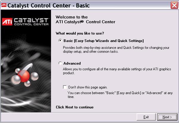

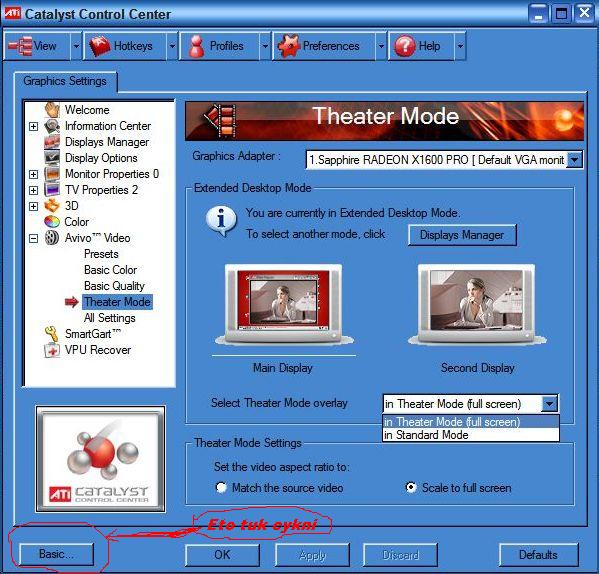

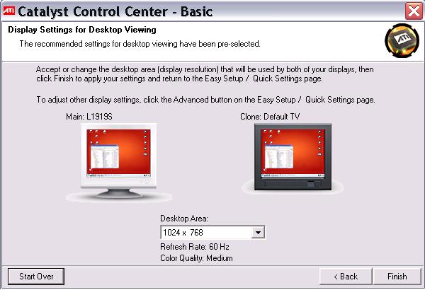

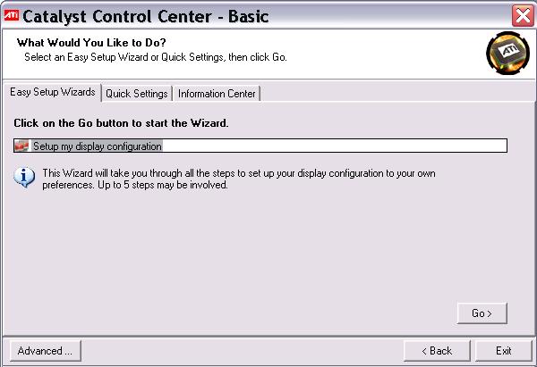

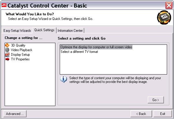

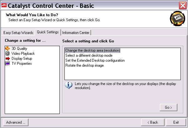

я пробвай от Basic...post-45229-1194937497_thumb.jpg->Next

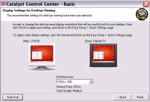

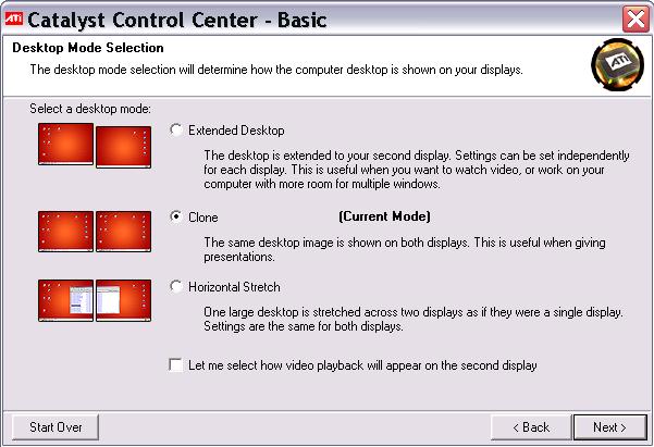

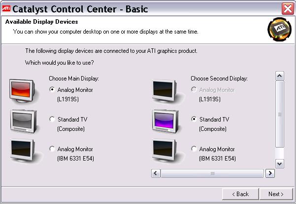

следва....post-45229-1194937527_thumb.jpg->Gopost-45229-1194937616_thumb.jpg->Analog Monitor,Standart TV (Composite)и даваме Next post-45229-1194937679_thumb.jpg->Тук си избираме по скоро Clone post-45229-1194937826_thumb.jpg->А тук си избираме на десктопа(на Monitora-защото Standart TV e Composite) резолюцията !
Мисля че горните скрииншотове е за регулиране настройките и на двата екрана,а тези които ти показах е за връзка между двата екрана!Така че ти първо трябва да прихваниш връзката и после да си правиш настройки на монитора и на тв-то както ги искаш!

Ох, след толкова много проблеми и всякакви препоръки реших да напиша как си пускам аз телевизора към PC. Ползвам последния Catalyst Control Center (версия 7.10)
Та нека да започнем.
1. Изключете телевизора и извадете кабела на кабелната телевизия или ако имате вътрешна антена. Това се прави, защото понякога се получават смущения в картината от PC.
2. Свържете кабела от PC към TV, като използвате подходящия тип. Моят TV е само с чинчове и аз ползвам кабел S-Video -> Чинч. След като свържете кабела включете телевизора и пуснете AV режим.
3. Натиснете дясно копче на Desktop-а и стартирайте ATi Catalyst Control Center
Трябва да се отбележи, че е необходимо да се използва Advanced Mode на контролния панел.

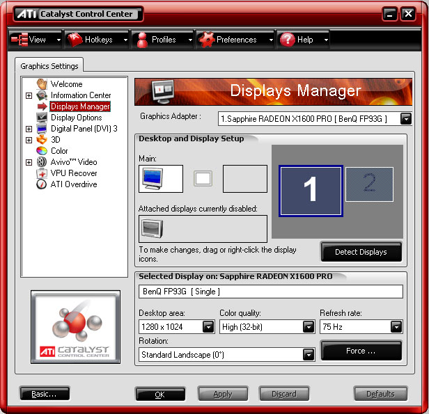

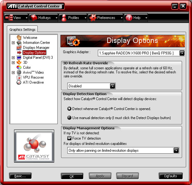

4. Сега отидете на менюто Display Options и сложете отметка на Force TV detection.

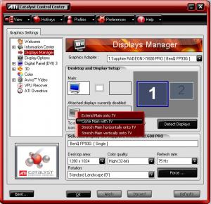

5. След това отидете в менюто Displays Manager. Там трябва да виждате две иконки на Main и на Attached displays currently disabled

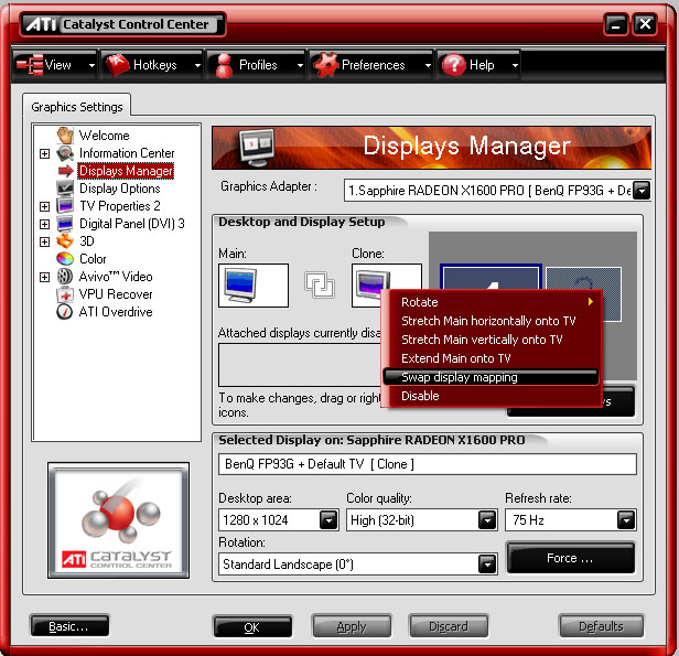

6. Сега кликнете с десен бутон върху иконката за Attached displays currently disabled и кликнете върху Clone Main with TV
7. Дисплеят на монитора ще започне да примигва и след 2-3 секунди би трябвало да получите картина и на TV. Потвърдете настройките.
8. Тъй като моят телевизор не поддържа по-висока резолюция от 1024х768, а мониторът ми е на 1280х1024, се налага да намаля резолюцията на компютъра до 1024х768. Резолюцията на TV автоматично ще се промени като тази на компютъра.
9. Следва да обърнем Display mapping-а, така че телевизорът да стане "първи" екран. Това става като кликнем с дясно копче на вече активния Clone дисплей и зададем Swap display mapping. Потвърдете настройките.
Вече сме направили всички необходими настройки, за да можем да гледаме филм от компютъра на TV. Този метод обаче е чрез клониране на картината, т.е. това, което се вижда на монитора се вижда и на телевизора. Кликнете на OK и си пуснете нещо за гледане :speak:

Иконката в Attached displays currently disabled се появява и става активна, като преди това и сложена отметка на Force TV Detection в менюто Display Options. Провери дали си сложил отметка там. Както и дали натискаш с дясно копче на мишката върху иконката. След всяко слагане на отметки и правене на настройки кликвай на Apply и потвърждавай настройките, ако е необходимо.
