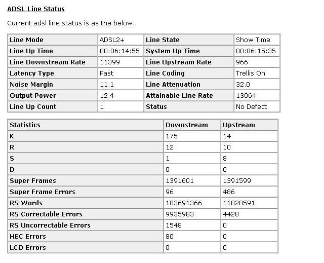

От къде мога да разбера колко ми е трафика на БТК? Искам да разбера дали трафика ми е ограничен или неограничен.Таксата ми е 20лв/мес. Ако някой има инфо да казва да зм дали да тегля торенти - да не би да прехвърля трафика и да плащам допълнително.
В Договора пише. Неограничен трафик.
Здравейте,
доста четах по темата и още явно трябва но така и не видях нещо, което при мен се случва и дали има някакво по просто обяснение на проблема.
