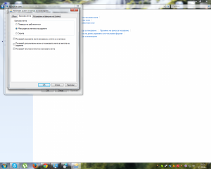

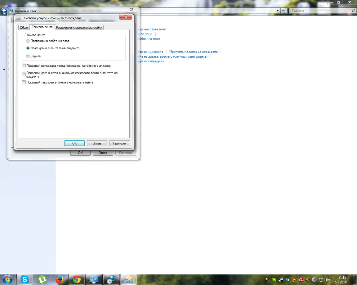

Здравейте! Нямам езикова лента и не мога да си сменям езиците, вмомента ползвам flextype за целта, но след всяко рестартиране на компютъра трябва наново да се инсталира flextype. Пробвах да изкарам езиковата лента по следния начин: Контролен панел > Регион и език > Клавиатури и езици > Смяна на клавиатурите... > Езикова лента > Фиксиране в лентата на задачите . Но не иска да се показва ако може някой да помогне благодаря предварително :)
post-345475-0-20766300-1388949245_thumb.
Редактирано от pavlinstoyanov (преглед на промените)
