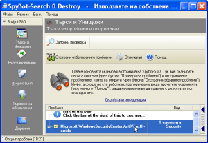

Здравейте, дано можете да ми помогнете. След сканиране със Spybot - Search & Destroy открих това. Някой знае ли какво е, защото не мога да го премахна със спайбот-а. Сканирах го във вирус тотал, само една от програмите каза, че е кодиран архив, другите - няма вирус. Видях къде е файлчето, всъщност са 3 броя, но не смея да ги махна /ако въобще е възможно да се изтрият ръчно/, като не съм наясно какво са . Не знам какви данни още са ви необходими. Малко се притеснявам, защото от 2-3 дни защитната стена на уиндоус не ми разпознава антивирусната - с Аваст съм. Имам и Malwarebytes' Anti-Malware, което вчера ми откри вирусче и го изчисти. Въобще ми се навързаха разни подозрителни събития , дето може да нямат връзка помежду си, ама страх лозе пази. Защо пък изведнъж защитната стена на уина не харесва Аваста? Да не би този файл да има нещо общо?
Редактирано от tdkr (преглед на промените)
Споко пич, газираш се напразно. Това не е вирус, а сигнал, че е изключено сигнализирането от операционната система за липсваща или необновена антивирусна. Ако антивирусната ти е наред му дай FIX.
Редактирано от masterakalin (преглед на промените)
Здравей!
Както Ви е маркиран този ред, кликнете върху двете сини стрелки отдясно и ще Ви се появи обяснение за засечения обект.
Страшно съм благодарна за бързия отговор :P . Значи ще спинкам спокойно. На всички лека нощ. :wors:
