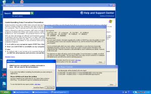

днес започна да ми се рестартира лаптопа ohmy.gifhttp://www.snimka.bg/photo.php?photo_id=10250011...я и файла , който направих за всеки случай, ако на линка не се вижда добре.благодаря предварително !ако имате и някакви идеи за справяне с проблема сте златни:lol6:да не забравя...антивирусна програма нямам!
Редактирано от erudita (преглед на промените)
