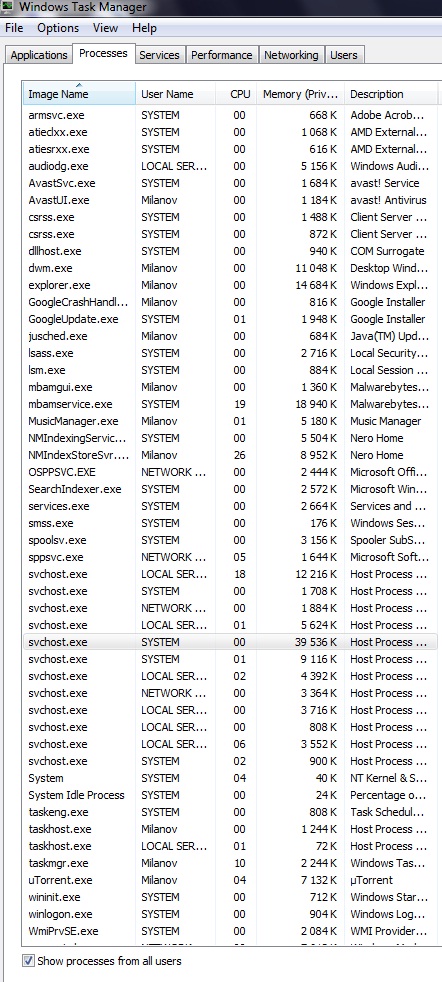

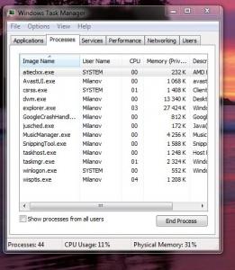

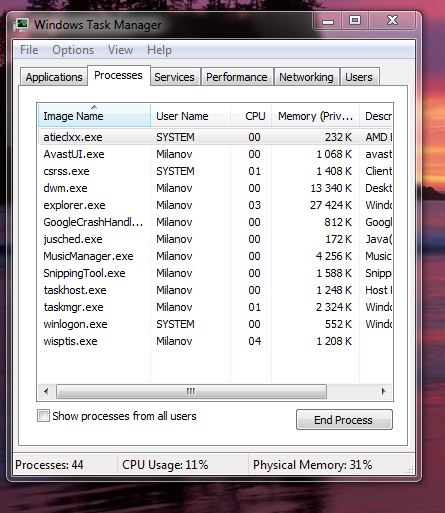

Здравейте, процесора на компютъра ми се пържи и не знам защо (би трябвало да пиша не във софтуерни а във хардуерни проблеми) но мисля че е от Уиндоуса. Със 7-ца съм и много ми забива. Проверявах за вируси, уж няма, не ползвам един милион програми (в момента ми бачка единствено Google Music Manager, РАМ паметта ми е 2GB от които се използват 550 когато е изключен браузъра, но процесора стои на 50% 70% постоянно се сменя и когато пусна браузъра скача на 99%. Наскоро го преинсталирах, сложих дори SP1 помня че в началото нямах проблеми, не ми се преинсталирва отново. Да не се е скапала седмицата? Някакви мнения?
толкова ли е трудно да направите една снимка на task manager, за да видим кой процес товари най-много?
Не разбира се, просто бях гледал процесите и видях че няма някой специален който товари. Също колкото и да е странно понякога се оправя както сега в момента не ми товари. Още един проблем забелязах, че когато е пуснат юторента и се тегли някой филм всичко скача на 100% отново не знам дали е от новата версия. Изглежда доста компликовано но най-малката програма го кара да скача, и понякога така си остава с часове натоварен, дори когато е изключено всичко и не го ползвам някое време не се успокоява..

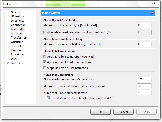

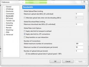

сложете отметка на show process from all users логично е да искаме снимка в натоварена ситуация - тази не ни грее хайде хора, ако искате да се опитаме да помогнем поне се постарайте. коя версия е uтorrent? какви скорости вдига, с какви настройки в раздел bandwidth (Number of connections), колко голям филм тъпо, харесах си поста без да искам |:

Снощи се беше оправил, гледах филм без да ми забива, оставих го на хибернация сутринта отново си бачкаше без проблеми, изключих го за 2 часа (до като бях на училище) и сега като го пуснах отново се е натоварил. 100% отново ~650MB RAM използва (при изключен браузър). Явно не е от юторента щом ми забива докато пиша този пост, но до колкото се сещам ми забива когато тегля (било какво) по принцип само когато достига скорости над 5-6MB със версия 3.0 съм на юторент, кой знае може и да е от версията,но той сега много не ми е от значение. Само това искам да разбера, какъв му е проблема и да ли трябва преинсталация.
п.с. сега се сетих че юли месец (малко след преинсталацията) бях решил да сложа Microsoft NET Framework 4.0 изтеглих го от официалният сайт на майкрософт инсталирах го уж, и май от тогава станаха тези проблеми, когато пусна след това компютъра изскачаше нещо като вирус свързан със MNET. Framework - процес наречен 919explorer.exe Нещо такова, и аваста ми го прихващаше като троянец. И помня че не можех да изтрия MNET Framework. Вчера сложих Malwarebytes откри отново този троянец уж, изтрих го, и сега мисля да премахна NET Framework. Може да не е от това но ми направи впечатление, може да е от значение. Дано съм те улеснил..
post-225147-0-05321200-1316515968_thumb.
post-225147-0-35170400-1316515972_thumb.
Като гледам, някаква услуга на Nero Home ти натоварва най-много машината. Не гледай заетата RAM памет, а натоварването на процесора.

Като гледам, някаква услуга на во Nero Home ти натоварва най-много машината.
:( Всичко е от значение тази услуга за която говориш е индексиращата на Nero Scout. PhX пробвай като тръгне да ти товари процесора да убиеш процеса на explorer-a(да го спреш от Task manager). След като го стартираш на ново забележи как работи. Може да споменеш и 7-цата дали има инсталиран сервизен пакет е и инсталирани последни ъпдейти. Ако се реши проблема по-добре е да си намериш читав Windows. А ако не се оправи, може да качиш сортирани процесите от Task Manager по заета памет и процесорно време в низходящ вид. MWBAM с Avast, странна комбинация, но защо пък не :no-no:
:D Всичко е от значение тази услуга за която говориш е индексиращата на Nero Scout. PhX пробвай като тръгне да ти товари процесора да убиеш процеса на explorer-a(да го спреш от Task manager). След като го стартираш на ново забележи как работи. Може да споменеш и 7-цата дали има инсталиран сервизен пакет е и инсталирани последни ъпдейти. Ако се реши проблема по-добре е да си намериш читав Windows. А ако не се оправи, може да качиш сортирани процесите от Task Manager по заета памет и процесорно време в низходящ вид. MWBAM с Avast, странна комбинация, но защо пък не :D
Реших проблема като премахнах (временно) Microsoft NET Framework 4 защото имах проблеми след като го инсталирах (преди 2-3 месеца), след това (като видях проблема със NERO-то) премахнах цялата програма, и нямам никакви проблеми сега, освен един. юТорента когато тегля (било какво) ми товари доста а особено ако скоростта скочи над 2Mb/s тогава трябва да изключвам браузъри. плейъри, и да не барам мишката... За пръв път имам проблем с такава лека програма. С версия 3.0 бях т.е. най-новата. Инсталирах версия 2.0.4 и пак имам проблем..
