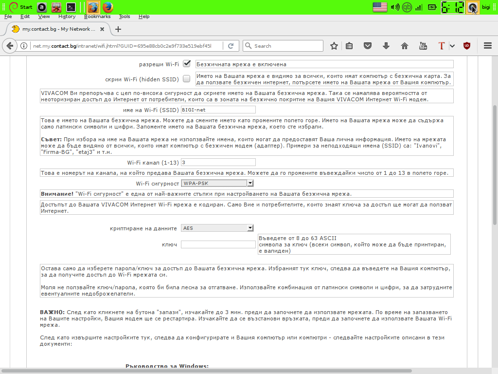

Той е с оператор Виваком. В рутера не може да бърка и да прави каквото си иска. Той може да променя само чрез влизане в   Vivacom home . Там може да променя паролата и името на мрежата . Може и да скрива мрежата си , след като си настрои устройствата ,с които влиза ,така препоръчват.
Редактирано от bigiadri (преглед на промените)
преди 8 минути, bigiadri написа:
Той е с оператор Виваком. В рутера не може да бърка и да прави каквото си иска. Той може да променя само чрез влизане в   Vivacom home . Там може да променя паролата . Може и да скрива мрежата си , след като си настрои устройствата ,с които влиза ,така препоръчват.
Благо, те препоръчват. Ма оттам може да се сменя име и парола на рутера и име и парола на мрежа. Може да се филтрира по TCP/IP и MAC address. За другите настройки, не знам. Та ще видим и тях.
