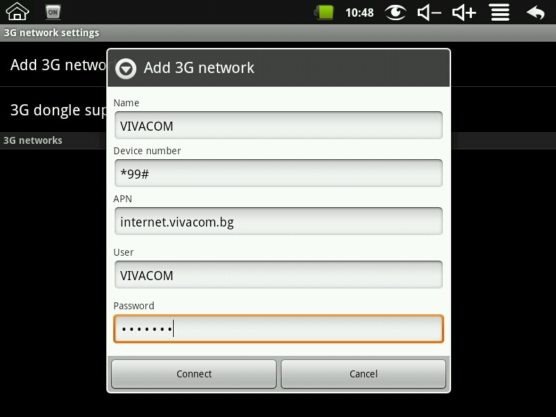

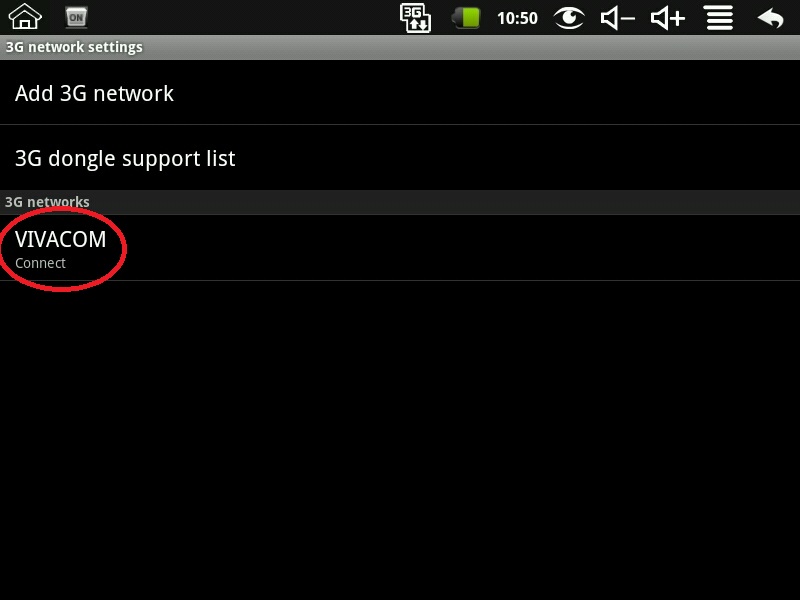

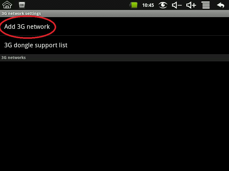

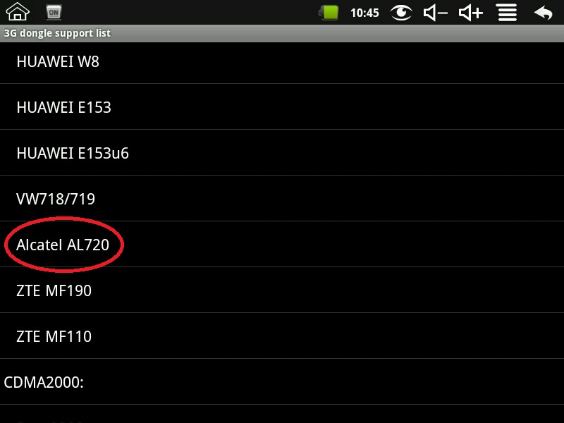

Пускам малко снимки
Закачаш 3G модема
Settings/Wireless & networks/3G network settings
Избираш поддържани устройства
Избираш Alcatel AL720
Add 3G network
Въвеждаш настройките - (Парола: VIVACOM)/ Connect
И трябва да стане това
Дано съм помогнал Публикувано изображение
