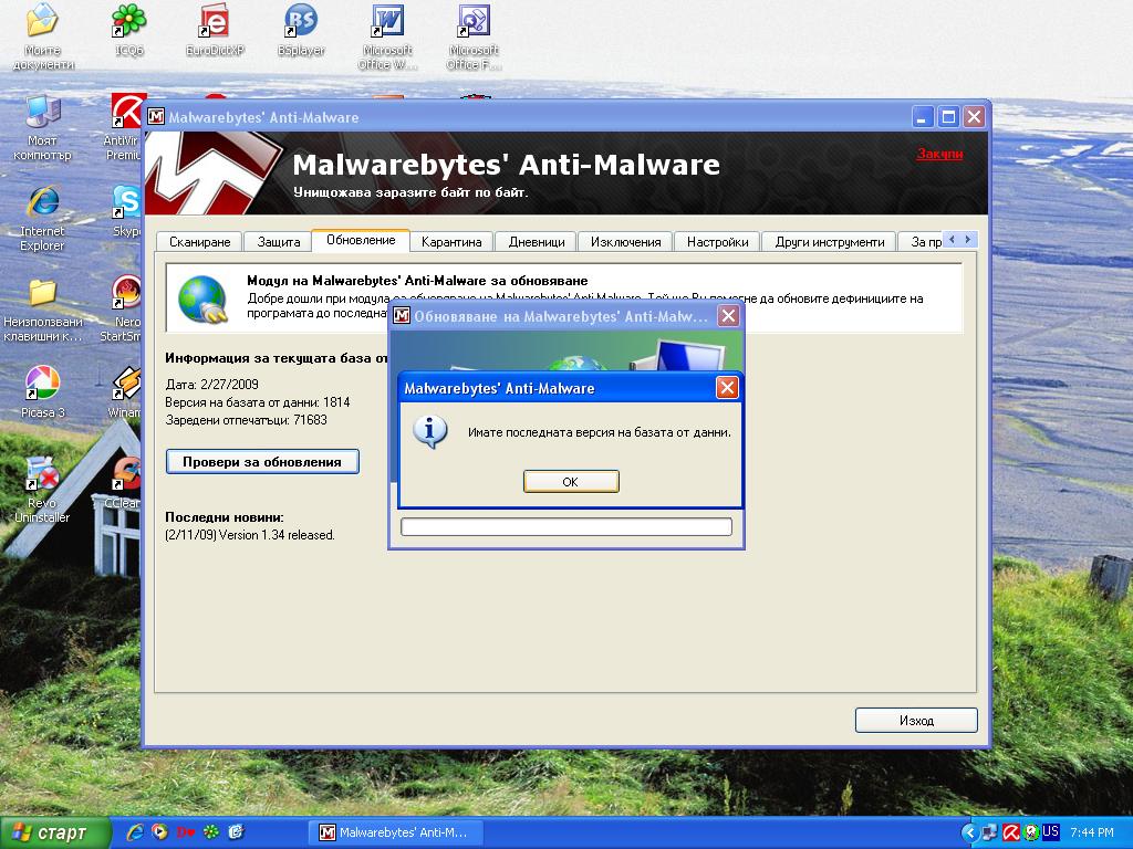

Като оставя на страна факта, че все още ми се зарежда бавно MBAM, преди малко се появи нов проблем. При натискане на обновленията - ок, изтеглиха се, но погледнете датата: post-115356-1236016069_thumb.jpg Първоначално беше 28 февруари, въпреки че всеки ден я обновявам... Чуда се вече аз ли съм, не съм ли... :clap:
Мисля,че всичко е ОК. и при мен дата е от тогава,преди малко обнових:
Чуда се вече аз ли съм, не съм ли... :P
Не писа ли в официалния форум за проблема ти?
Спокойно и на служебните машини е така.
Важното е, че нямаш проблем от този сорт:
http://www.malwarebytes.org/forums/index.p...ost&p=49822
За него използвайте инструмента TracePut ;)
http://www.malwarebytes.org/forums/index.p...ost&p=59806
Доколкото виждам от скрийншота ти във форума на MBAM при теб не се наблюдава промяна, както на датата, така и на дефинициите. При мен обаче Версията с базата данни се променя, но самата дата - не.
Не съм сигурна дали в такъв случай това тулче TracePut би помогнало.
@Fixer, все още не съм. (Не съм забравила, че ми го препоръча.) Не съм кой знае колко добра с английския, но ако утре няма промяна ще се отсрамя да пиша в него. Публикувано изображение
Редактирано от petinka90 (преглед на промените)
Трябваше да започнеш с това! Ако имаш желание, пиши ми ЛС и ще ти помогна в превода и аз не съм, но ще скалъпим нещо. ;)
