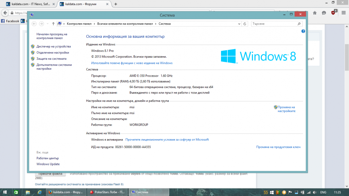

Това нормално ли е да не използва цялата RAM
post-333653-0-70774400-1438936237_thumb.
Правиш ли разлика между използваеми и използвани?
Маи не :no-no:
