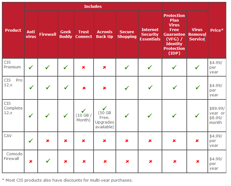

Приготвихте ли си по 5 гущера за идващото платено Комодо?

преди 2 часа, Станислав Маринов написа:
Лично мен 5 гуреща на година не ме бъркат чак толкова, но според мен всичко идва от лошия нов дизайн на сайта им. От това, което прочетох останах с впечатлението, че безплатната версия ще продължи да съществува, но ще е по-лесно да се сваля от линковете във форума им. Но аз винаги така процедирам така или иначе. А дали промените в сайта им са грешка/случайност или са плод на лоша маркетингова стратегия винаги да водят към платената версия за да се подлъгват хората предстои да разберем:

То 5 гущера убаво, ама ма съмнява след някой месец зарибявка да не прибавят една нула изотзад
преди 35 минути, Станислав Маринов написа:
Старите версии дали ще работят? Ще искат ли да се плаща и ще могат ли да се ползват?
преди 19 минути, nikssi написа:
Старите версии ще бачкат безплатно само стената, но са несъвместими с Уин 10  и вероятно трудно съвместими с Уин 8.1
Само бай Тодор ще намаже с неговия ХР    :lol6:
