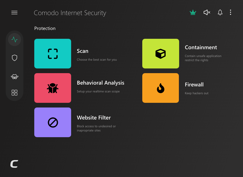

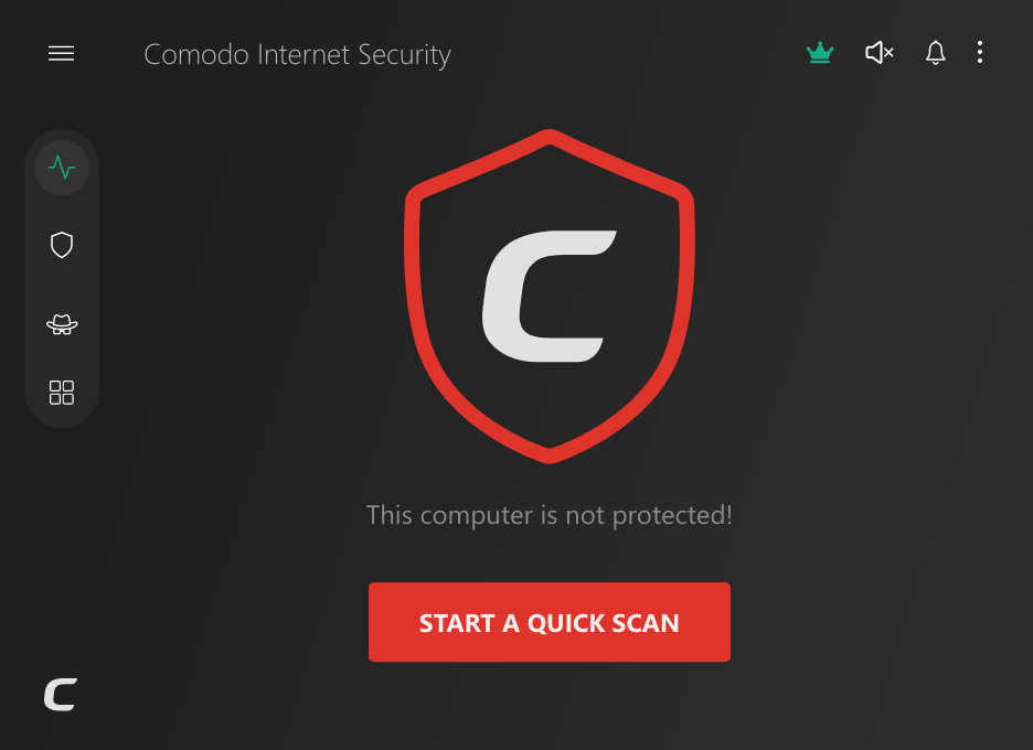

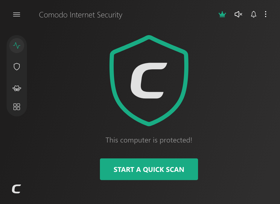

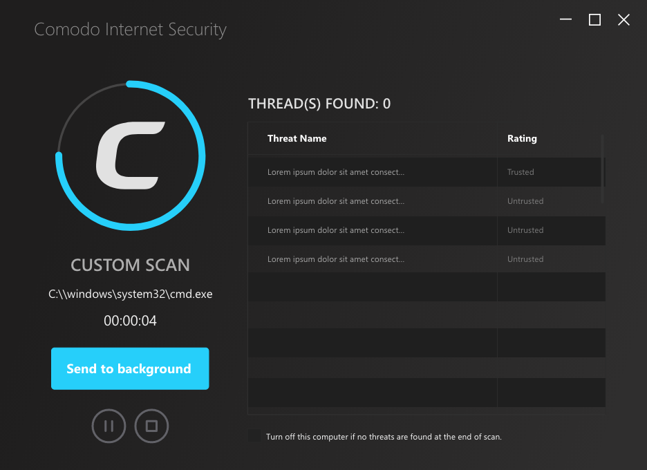

От Comodo подготвят нов облик на програмата
Честно..въобще не съм впечатлен...тъмен фон ..сиви надписи...и кой знае къде ще бъдат набутани настройките....
https://forums.comodo.com/news-announcements-feedback-cis/introducing-the-new-look-of-cis-t126192.0.html

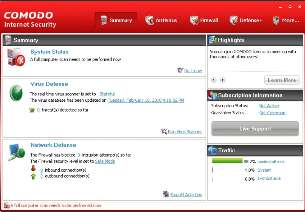

А какви хубави облици останаха назад във времето....и сравнени с новите..са шедьоври....

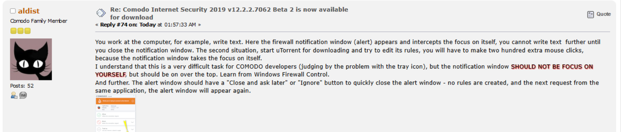

Не мисля.Все пак програмата те уведомява, че има нужда от предприемане на определено действие в момента, не след час или когато ти е удобно.А и каква е разликата като време между това дали ще прочетеш съобщението и ще избереш опцията "питай ме по-късно" вместо да избереш "блокирай" или "разреши" примерно?
Аз също смятам това нововъведение за ненужно. Толкова този, който го е предложил не може да отдели 2 секунди да реши дали да позволи връзката или не и след това да си продължи работата? А и не мисля, че прозореца дори да е "on top" заема чак толкова много място, че да не може да си премести програмата с която пише текста вдясно и да си продължи да си работи. Не знам, но на мен прозорците не ми пречат (не че ги виждам вече често на обучена програма де) и дори съм ги направил да стоят максимално време (999 секунди). Все пак това е идеята на програмата...да уведомява.
А и все ми се струва, че има вариант, ако защитата не предприеме нужното действие навреме, по-късно да е вече фатално, примерно при някой шифровчици и т.н.
Е то предполагам, че ако изберат да добавят тази опция, процеса, за който стената или другите модули ще питат би бил в режим на standby/suspended иначе наистина ще е риск в сигурността. Но пък ако този процес е системен, това пък може да доведе до риск в стабилността на Windows. Като цяло ще е малко трън в гащите.
Или поне да не пуска изходящите заявки дори да не е отговорено на диалоговия прозорец, докато изрично не е позволено това.
Сега..примерно..аз много внимавам, коя програма какво точно иска..имам нужда от време ...да проверя ....В случая е Мозила...ами ако не е!?Човека предлага да се отложи решението...за момента..Не смятам,че ако нещо не се предприеме на момента е фатално....освен ако инфото е от маркиран вирус...Само тук намирам логика,да няма време да се отлага...Освен това...ако в момента не оперираш с лисицата,а тя ти търси връзка с мрежа...не е ли малко странно!?Примерно-маркирал си браузъра като такъв,а ти иска достъп до определен адрес...За това съм по-скоро съгласен с @B-boy/StyLe/да не пуска изходящи..Случвало се е да маркирам "Прекрати и отмени промените" и това да е било фатално...
Редактирано от Proshark (преглед на промените)
преди 2 часа, Proshark написа:
Честно казано на мен не ми се е случвало програма да ми иска достъп ако не оперирам с нея. За всички програми с които оперирам си имам създадени правила и нямам гък за изходящи заявки (а ползвам Custom profile и високо ниво на предупрежденията). Обикновено заявки получавам ако стартирам нова програма (било преносима или инсталатор на програма) и затова за мен тази опция е честно казано безсмислена. А и програмата няма как да знае дали даден файл е зловреден или не (защото по репутация и VirusScope не е гаранция, а ако не ползваш антивирусния модул тогава какво правим?), че да позволява отлагане за програми, които не са опасни и да не предлага такова, само за опасните. Ами може замаскиран файл да иска достъп през друга легитимна програма. Например това е честа практика на Adobe да използвам svchost за проверка на лицензи и актуализации и техни вътрешни нужди освен техните си процеси... Интересно...."прекрати и отмени промените" кога е било фатално? Това си е вид rollback и аз съм го ползвам дори като тествам легитимни неща (например последната версия на PC Hunter, която създаде един куп промени по регистрите свързани с прокси настройките) и понеже не ми се занимаваше да правя UNDO ръчно и праскам тази функция и всичко е ок. Но втората я ползвам по-често "Блокирай и прекрати", вместо само "Блокирай". Засега не съм имал ядове.
преди 11 часа, B-boy/StyLe/ написа:
Доколкото си спомням "прекрати и отмени промените" ми направи проблем при обновяване на 1706...Стана едно мазало.Сега-може да не е вината в Комодо.Сещам се,че имаха доста проблеми с логърите в десятката. За друго ми беше мисълта...Отворил си проект.Солид,Аутокад,таблици..каквото и да е..и изведнъж-съобщение от стената(или HIPS)
Става въпрос,да речем примерно за това:
Аз знам какво е това чудо,ама колко хора могат да реагират на секундата!?Оставяш си работа и почваш да проучваш!?Та доколкото разбрах,това е идеята на този допълнителен бутон-времено отлагане на предприемане на действие.
преди 11 часа, Proshark написа:
Аз те разбрах, но ако трябва да бъда честен пак ще се повторя. Аз РЯДКО имам съобщения за програми с КОИТО НЕ РАБОТЯ В МОМЕНТА (то аз рядко имам такива и за програмите с които работя де, защото имам правила за повечето, ако не за всички, та какво остава за такива с които не работя). Съобщения имам само за нови файлове, които изискват интернет достъп (за да си проверят лиценза или да проверят за актуализации). Не ме разбирай погрешно. Не съм против опцията, но и да я сложат едва ли ще се възползвам много от нея, но ако ще помогне на други защо не. Лично на мен ми е все тази в случая.
А и дори да я няма опцията ще дам един пример...ако се появи такова съобщение и не съм пред системата пак мога да проверя после или в логовете или в "Отблокирване на програми", коя програма има нужда от позволение да се свърже с интернет.
Колкото до "Отмени промените"...да...за надграждане на цял BUILD на Windows може и да омаже нещата. Аз съм го ползвал да rollback-вам по-прости неща и промени като цяло.

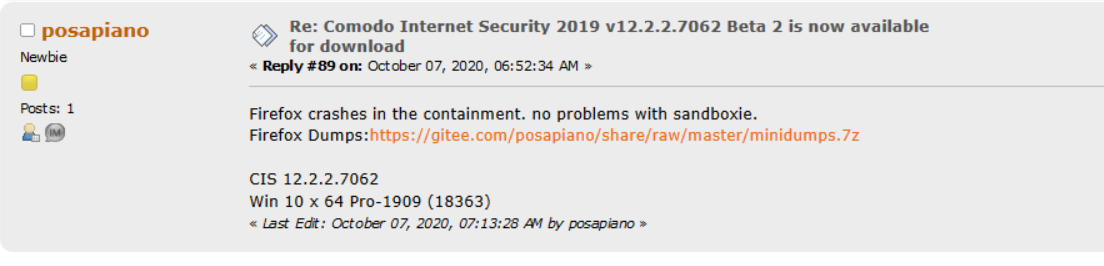

Гледам,че пак има съобщения за краш на Мозила във containment-а.Както и за липсваща икона в трея.Дано до финала ги оправят тези неща.
Рансомчетата не могат да стартират при автосандбокса при Comodo Cloud Antivirus с Win XP и при Comodo Firewall на Win 8.1. Не ми се е налагало да се занимавам със специфични  HIPS -настройки.  И на двете ОС  хипса си стои с настройки по подразбиране.  Така не е нужно и обучение на програмките на Комодо. По-лесно е за леля Станка и за мен. Червената лисица крашва често и затова свикнах с Opera и с Google Chrome.
преди 3 часа, Proshark написа:
При мен беше заради Касперски модула, който се инжектира в процеса на лисицата. Дано и при този потребител да е така, а не нов бъг.

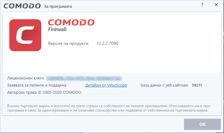

Някой да е чул нещо за тази версия. Във форума на Comodo не открих нищо? - Comodo Internet Security 12.2.2.7098 Final :eek:
https://www.kaldata.com/софтуер/comodo-internet-security-49609.html
Не, че ми даде да я изтегля де...пробвах и с MS Edge и с Firefox и все дава, че изтеглянето е неуспешно.
Явно са имали проблеми със сървърите и проблема е бил временен. Сега се изтегли и в момента я качвам за да видя дали версията на програмата ще се промени или се отнася само до версията на инсталатора.

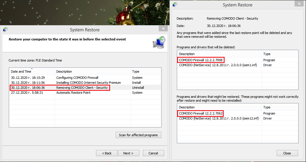

Инсталирах я и наистина има такава версия (и не е фантом). Странно защо нямаше информация обаче за нея във форума им. Поне аз не видях такава дискусия там. Както и да е. За протокола:
Обаче преди да надградя в бързината забравих да си направя export на текущите настройки и се наложи да върна стара конфигурация върху, която ще градя пак с времето. Дано само не съм правил някакви специфични неща през това време (конфигурацията е на 4 месеца за съжаление), защото едва ли ще се сетя къде и какво точно съм бутал, но както и да е. Не ми се връща и Image, че е от началото на месеца и той (аз правя такива обикновено по 1-2 пъти в месеца преди да изтрия старите). Сега като видях, той Comodo си е направил точка на възстановяване и после може за теста да я върна да видя дали това ще върне старата конфигурация (и въобще старата версия на програмата) и ако да, да си export-на confing-a преди да надградя този път. Ама то бързата кучка слепи ги ражда,
