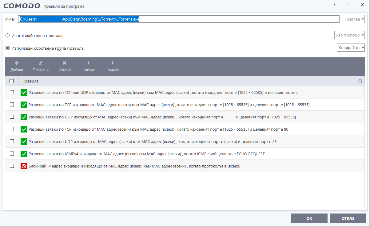

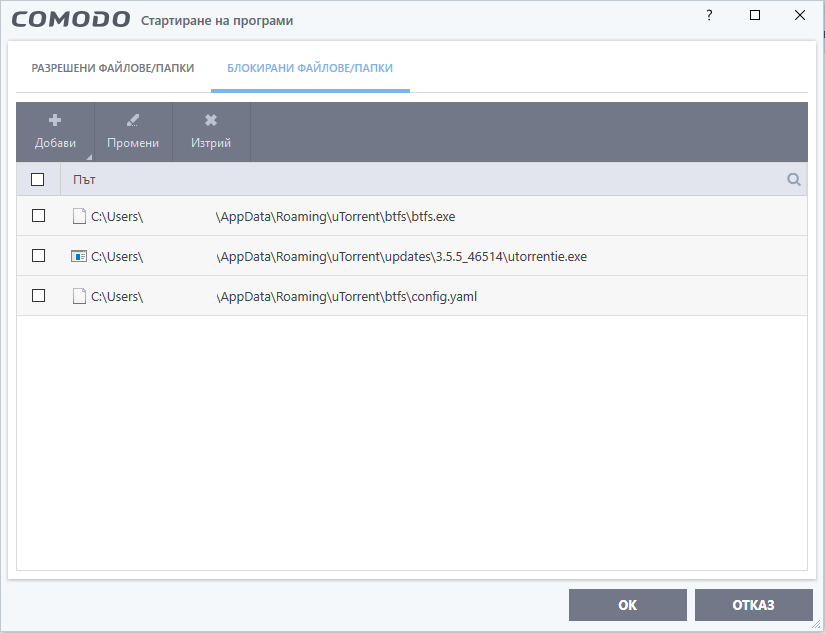

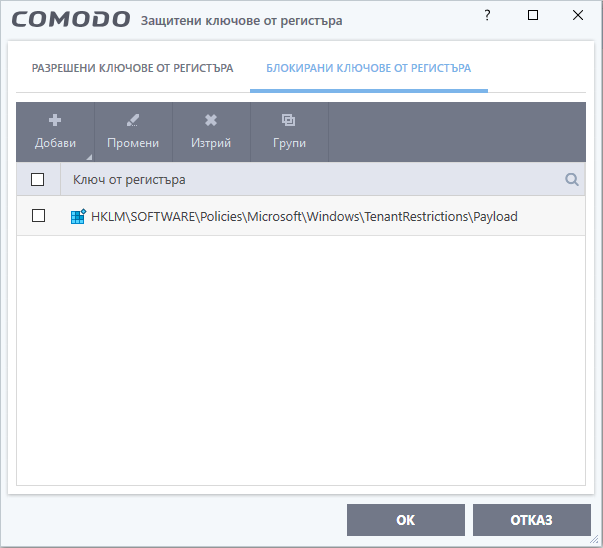

За торента аз имам доста солидни правила и в HIPS и в стената:
и тук са най-затегнатите правила....на първото и третото правило трябва да сложиш порта от uttorent (който си определил за постоянен и е добре да си спрял рандомизирането му от самата програма):
