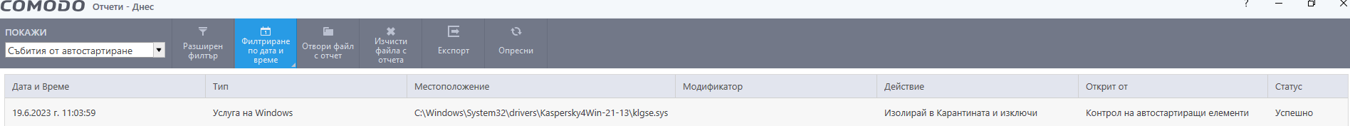

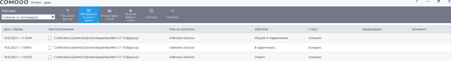

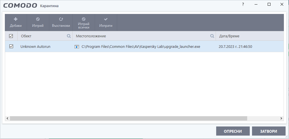

Така... Comodo продължава да ме изумява понякога. Днес бе изтрил драйвера на Kaspersky (или поне се беше опитал, защото макар че беше в Карантината му, оригинала си стоеше на мястото явно възстановен от самия Касперски). Тръгнах да диря кое причинява това. Не е Облака, не е и антивирусния компонент (какъвто липсва при мен), не е VirusScope, не е HIPS, не е Containment. Не е и анализа на скриптове.
Оказа се това:
А не искам да поставям отметката на "ПРОПУСНАТ". Жалко, че няма там опция за ПИТАНЕ ЗА ДЕЙСТВИЕ. Може да го предложа за новите версии.
И защо трябва да се намира в секция Антивирусна, след като такава липсва...
Има го и в неговата си секция Автостартиране, но там информацията е объркваща, защото пише едно Услуга на Windows и толкова...
Явно затова преди там ми е трил неща като startup.exe инсталатора на Касперски и прочие.
Сега да видим като е спрян Облака дали ще има ефект. Ако няма ще се наложи да променя онази настройка на Пропуснат. Но навремето я промених на слагане в карантината, защото някои зарази преодоляваха Comodo ако не беше нагласен така и беше по препоръка на потребители във форума на Comodo и тук сред колегите. Сигурно си спомнят. Хммм. При вас на Картиниране ли е и досега изтривала ли ви е разни неща?

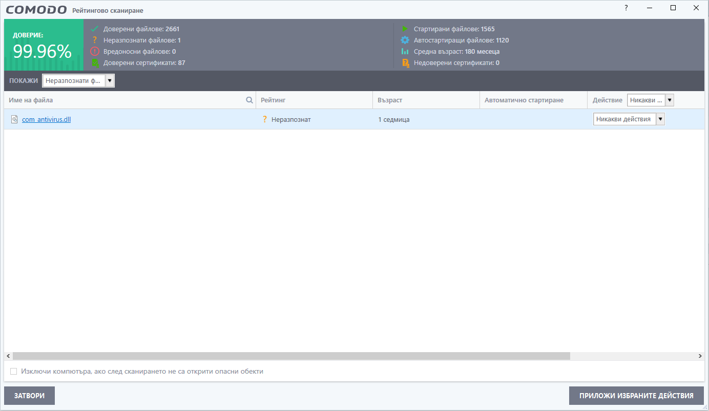

Само да напомня на колегата @Proshark да добави новите файлове в Trusted на Comodo, че след всеки MAJOR ъпдейт има по-някой нов. :)
Сега ми дава този - com_antivirus.dll
И разбира се този, но първо трябваше да го извадя от карантината хаха. :)
upgrade_launcher.exe

преди 14 часа, B-boy/StyLe/ написа:
Благодаря за напомнянето Жорка!

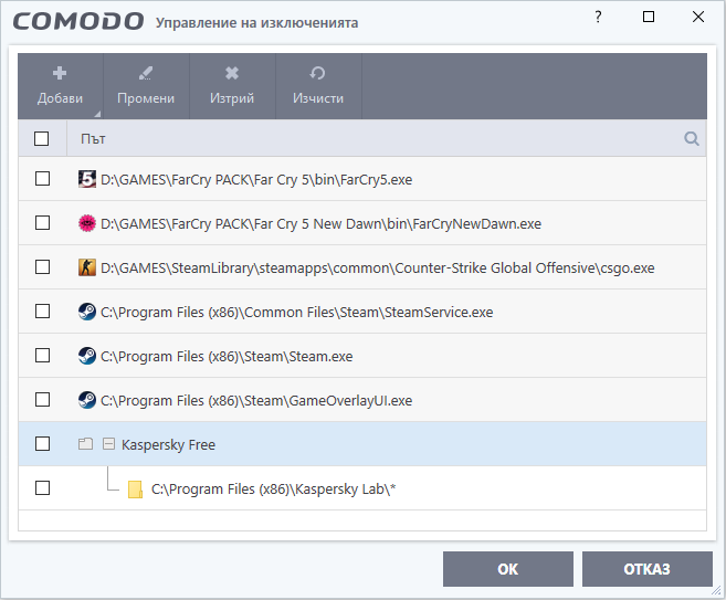

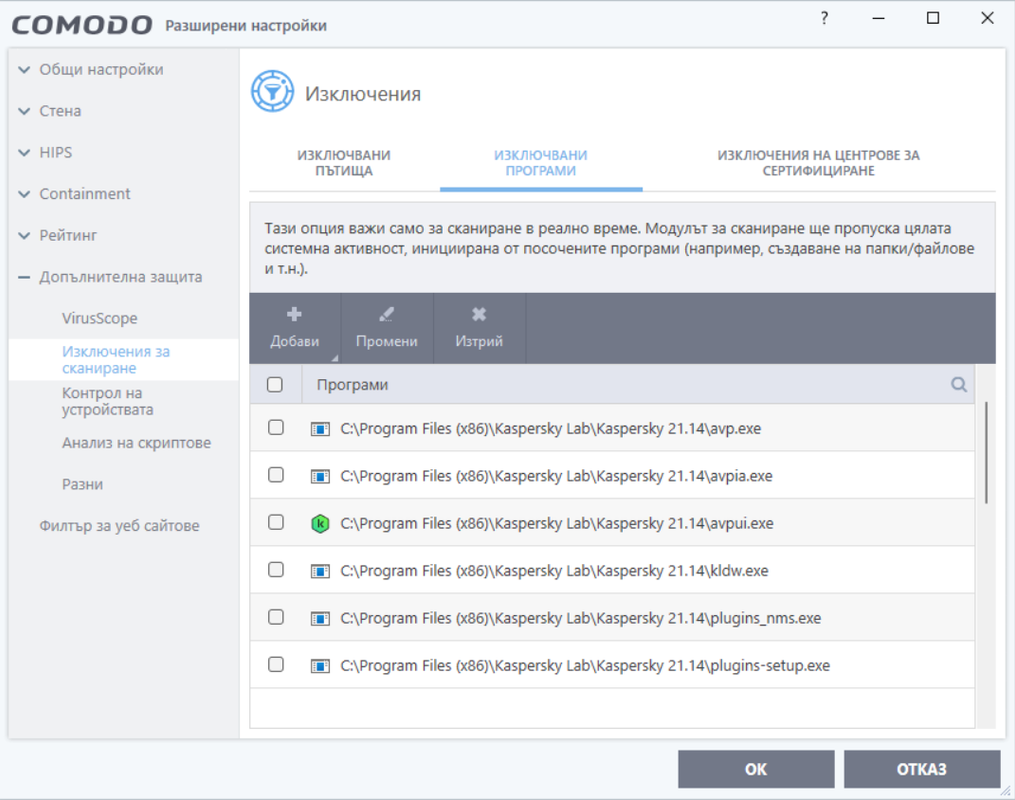

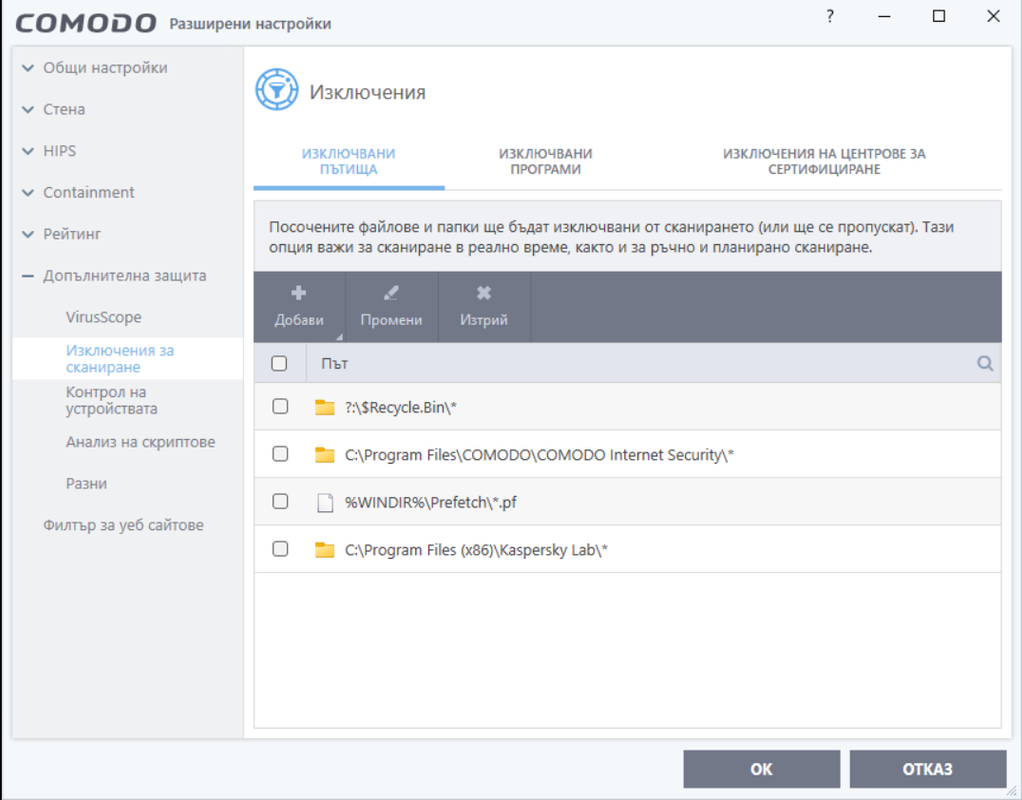

Аз ги слагам всичките ей тук:
То и аз ги имам добавени там, но явно не важи за репутационния анализ. Иначе освен в изкюченията съм ги добавил и да не проверява за инжектирани процеси за процесите на Касперски.
Ето тук:
Някои игри също съм ги добавил там, че нещо се заяждаше с тях иначе.
И забележи, че вместо файл по файл, направо съм направил група за цялата папка на Касперски и направо бухам цялата папка в изключенията.
Сега видях, в първата ти снимка, че и ти така си направил. Само я добави и в категорията РАЗНИ - секцията за инжектирани процеси.
