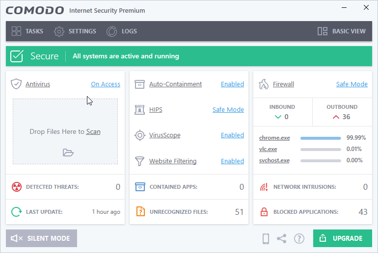

https://i.postimg.cc/Frm9SgJK/comodo.png
Не съм сигурен точно какво ползвам.
https://i.postimg.cc/43n3kGkn/comodo.png

Сега ще направя видео. Става въпрос за 32 битов интернет секюрити той е друга версия но какво е дефакто и аз не знам . Иначе на 64 битовата е инсталирана пълна версия но пак си пише интернет секюрити в инсталационната папка а програмата си е антивирус. Луда работа.
Ето такава е ситуацията https://www.file.io/download/5ITGzI8ge7KT
Качвам го на друго място , защото на първото пише ,че го трият след едно сваляне. https://easyupload.io/lf9oqa
Нали и аз това ти казах. Самостоятелния антивирус Comodo Cloud AntiVirus (CCAV) бе спрян, а ти си качил CIS само че по време на инсталирането можеш да избереш кои пакети да инсталираш. Аз като го качвам избирам да не качвам антивируса и да ползвам друг по-надежден в лицето на Kaspersky Security Cloud Free и така става combo (Comodo Firewall + Kaspersky). Ти си избрал да не качваш явно стената и да оставиш антивируса. Пакета обаче пак ще се казва Comodo Internet Security без значение какво си избрал да инсталираш от него.
Като ти видях снимката става ясно, че имаш най-важното - sandbox и hips. Нямаш само стена. В този ред на мисли можеш да качиш като искаш GlassWire, но имай предвид 2 неща:
