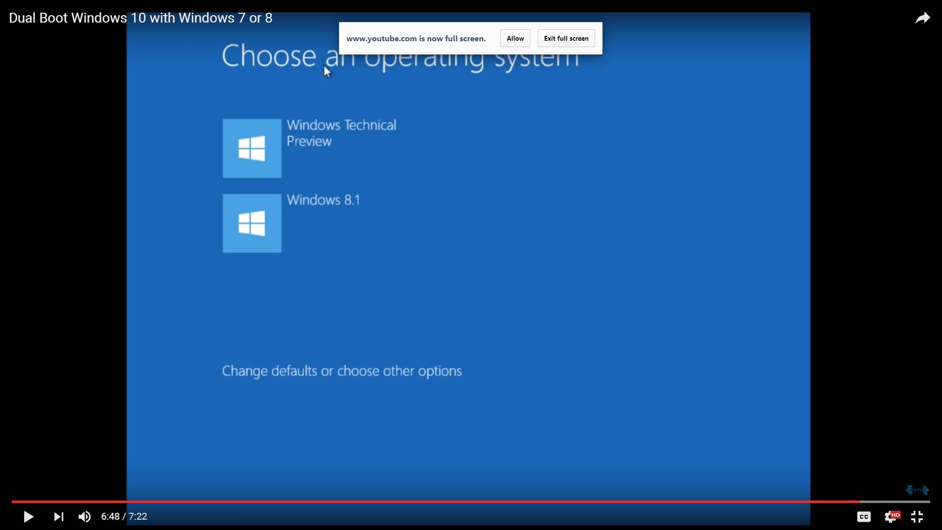

При мен изглежда така,снимката е примерна и е от клип,не знам как да снимам като не е заредил уйндоса:shy11:.Проблема на dual boot е,че както и с каквото и да се прави се възтановява само заредената(когато се е правил system image)система,на другата не се виждат явно зареждащите сектори(или може и друго да е)и съответно при възтановяване ги няма и не може да се стартира.
Аз снимам в MobaLiveCD като предварително задам в diskmgmt.msc буква на boot дела. В MobaLiveCD (стартиран с админски прав) избирам  Run the LiveUSB, указвам буквата на boot дела и ОК. Не пробвай да продължаваш зареждането след първия екран. Може да е кофти за дела, от който стартираш. Само стигни до избора на ОС, размърдай стрелките, за спре таймера и си снимай спокойно.
Това добре,но аз съм с 8.1 и win10 и съм с GPT partition пък и не ми стана ясно дали поправя само стартиращата обувка(така да се каже)или възтановавя системите.........:(
В момента виждат ли се двата Windows в boot  менюто? Като ги избираш тръгват ли да се зареждат? С EasyBCD също могат да се направят поправки, включително да изтриеш реда на незареждащата се ОС от boot менюто. И да го добавиш отново от Add menu entry избираш горе Windows 7/8/10 и от падащото меню с дяловете избираш буквата на дела, на който е незареждащата се ОС.

Горния отговор ми беше относно линка на jhoro,а не по-повод написаното от теб ,но така се получи.............иначе не ми се правят живи дискове:P за да мога да снимам, а за буут менюто не знам къде трябва да е..............аз съм с UEFI ,тоест смесен е биоса ми и е по-различен.
Това, което описах за снимката става под Windows. Никакви дискове не правиш. Само изтегляш един файл и го стартираш като админ. :)
