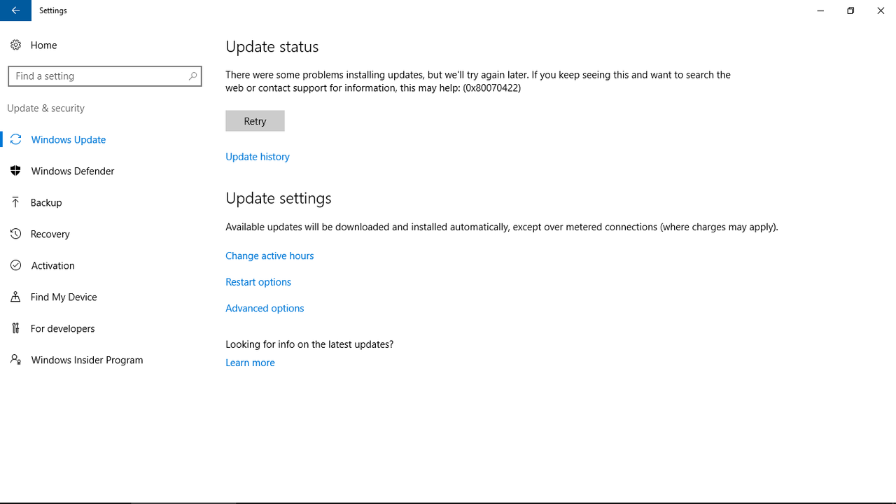

преди 12 часа, Белгиеца написа:
казвай как се спират и ги спирам
инсталирай си начисто 1507 без да го свързваш към нета и направи това
Свържи го към нета и пробвай да го ъпдейтнеш, трябва да даде грешка

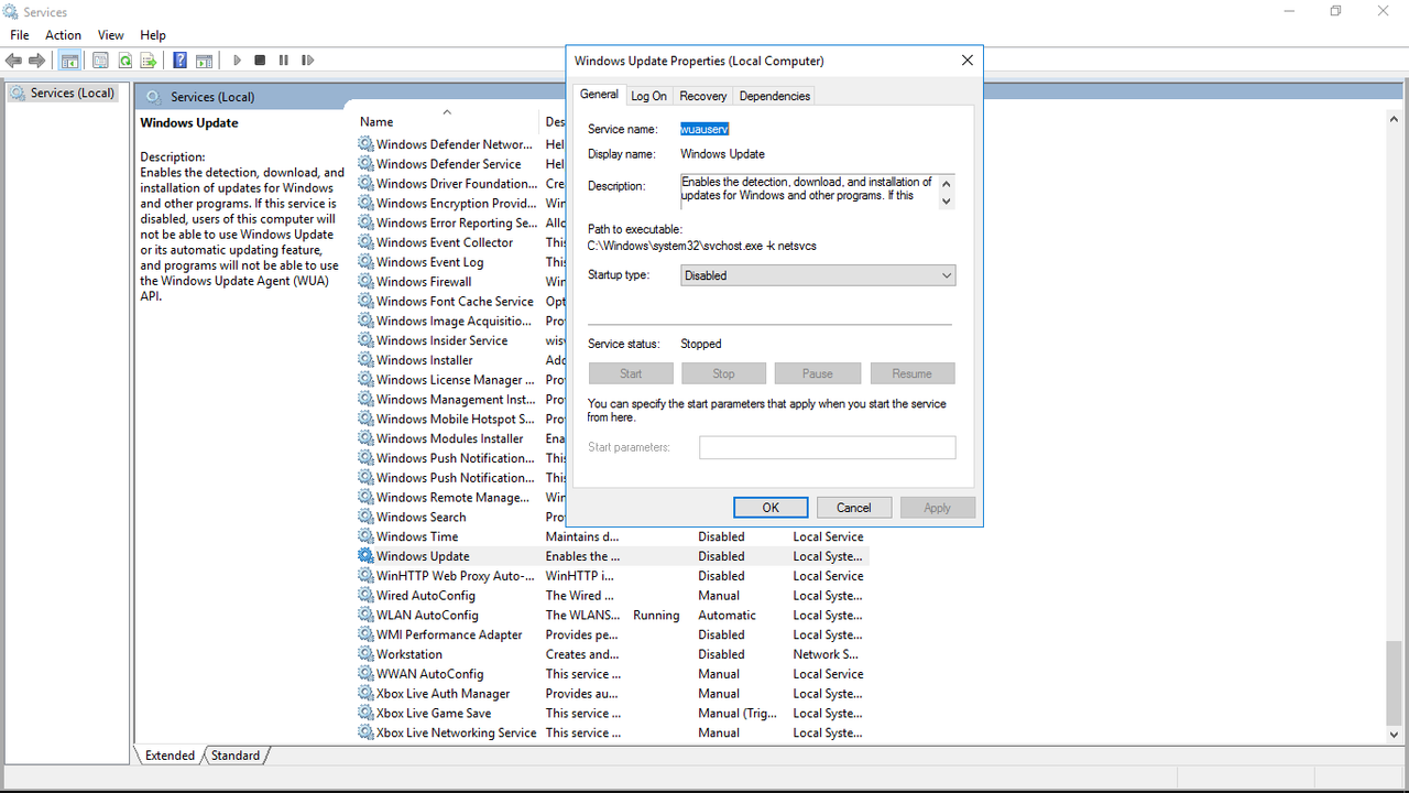

преди 6 часа, Hot Bastard написа:
нема да си пречат
Готово спрях ги апдейтите и по твоя метод и в регистъра.
Сега остава след няколко дена пак да изкочи надписът за активацията и пак да го утрепам.
Обаче не приема ключа който извадих от другия диск с активиран 1909 на него.

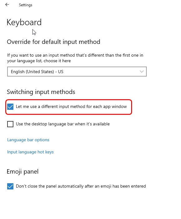

Колко и какви клавиатури имаш инсталирани - Ctrl+1 работи ако има поне 2 клавиатури от език
пробвай само с US/БГР като US  е първа. Задал ли си за всеки прозорец различна клавиатура?
Всички настройки съм ги огледал, според както би трябвало да е, в момента си бачка с първи US както трябва, но защо бяха тези врътки, не знам. Точно това казвам, че от последния ъпдейт за пръв път езиковата лента си бачка както трябва, поне сега. Мисля, че откакто сложих този 10 не съм ползвал друга клавиатура, освен тази немската. Има и друго, което не знам може да има връзка, бях настройл да е mettered network, после го махнах, но ми казва пиндоса, че съм на mettered network.

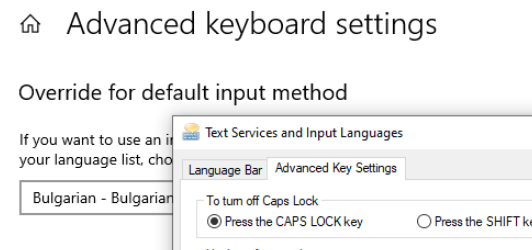

Според мен проблема е в това, че ако е сложено така:
т.е. български да е първи по дефол, то ако изчезне по някаква причина, то уина не знае какво да прави.
Затова трябва да е така:
А реда да се промени там където са езиците. Трябва със стрелките да се сложи български преди английски.
Така каквото и да изчезне, уина ще си кара според листа "Use language list".
