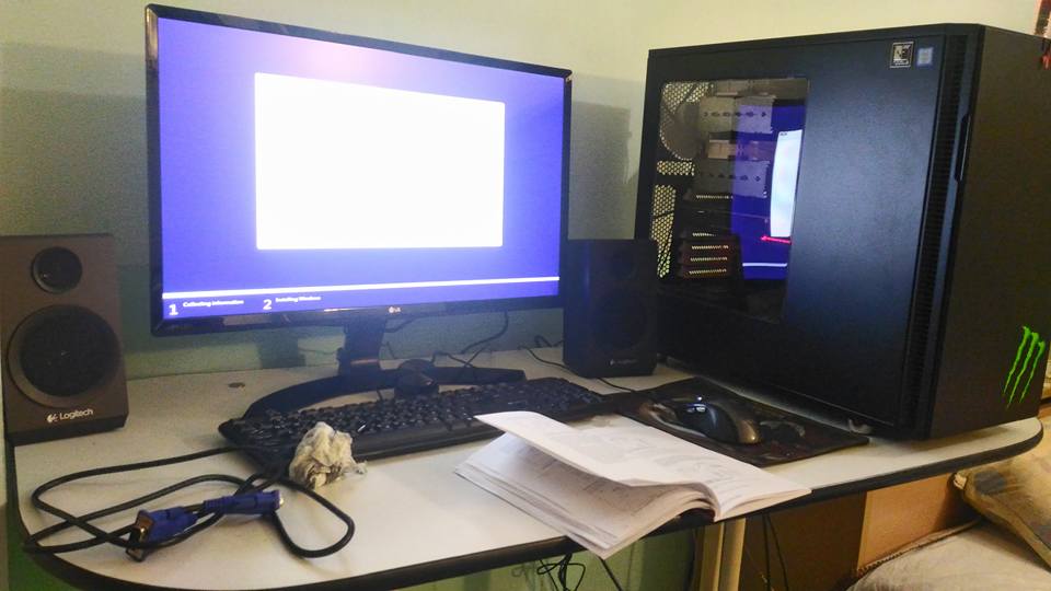

Компютърът е факт. Успях да го сглобя сам и изглежда всичко е наред с кабелите. Взех HDMI кабел, с който свързах монитора с видео картата. Но когато пусна компютъра, мониторът няма сигнал. Някакви идеи как да го оправя?
Все още няма операционна система.
Редактирано от topkek (преглед на промените)
Хаха! Къде ли е проблема? Почисти картата с конски косъм и я вържи със свински опашки!:clown:
Пробвах и с дъното да свържа монитора. И с HDMI, и с VGA кабел - пак няма сигнал. Явно нещо при свързването на кабелите съм оплескал, но не мога да разбера какво.
на 15.08.2016 г. в 14:39, topkek написа:
Това са страхотни новини! Това значи, че ще спестя 10-15лв!
Разбира се! Театъра продължава!
Оказа се, че не бях сложил рамта като хората. Сега всичко е окей, засега. Утре ще кача снимки. (Или по-скоро днес по-нататък)

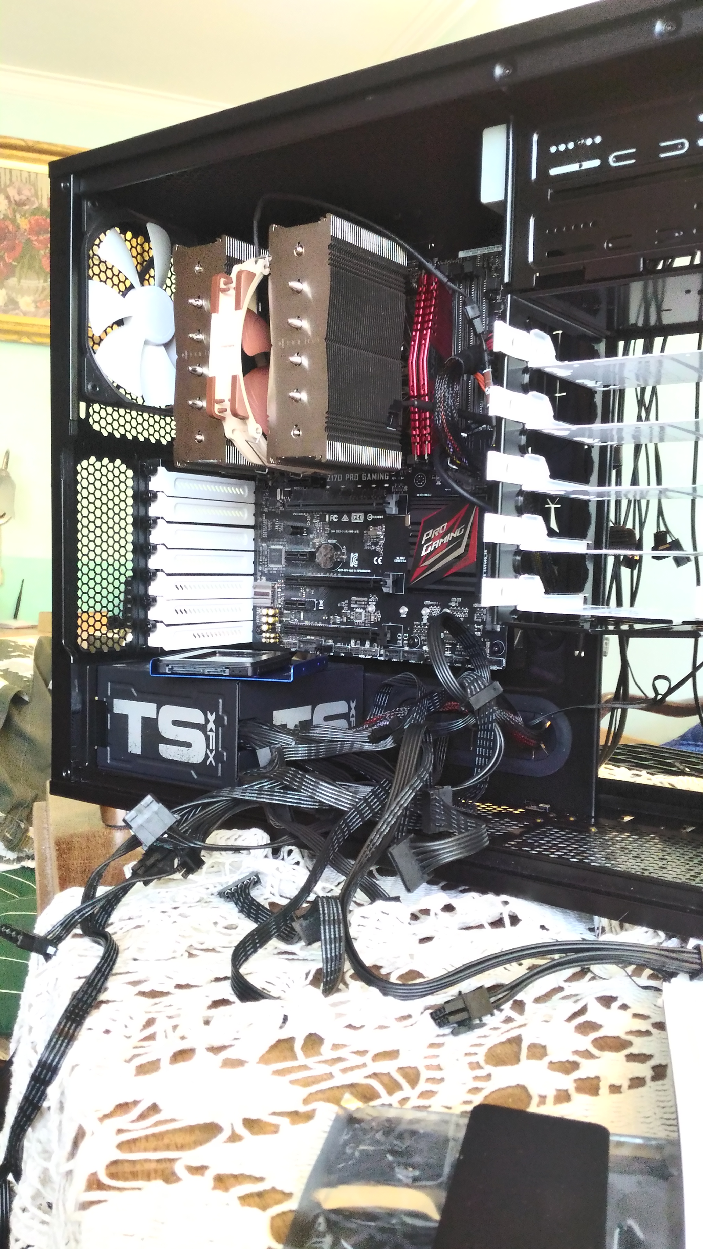

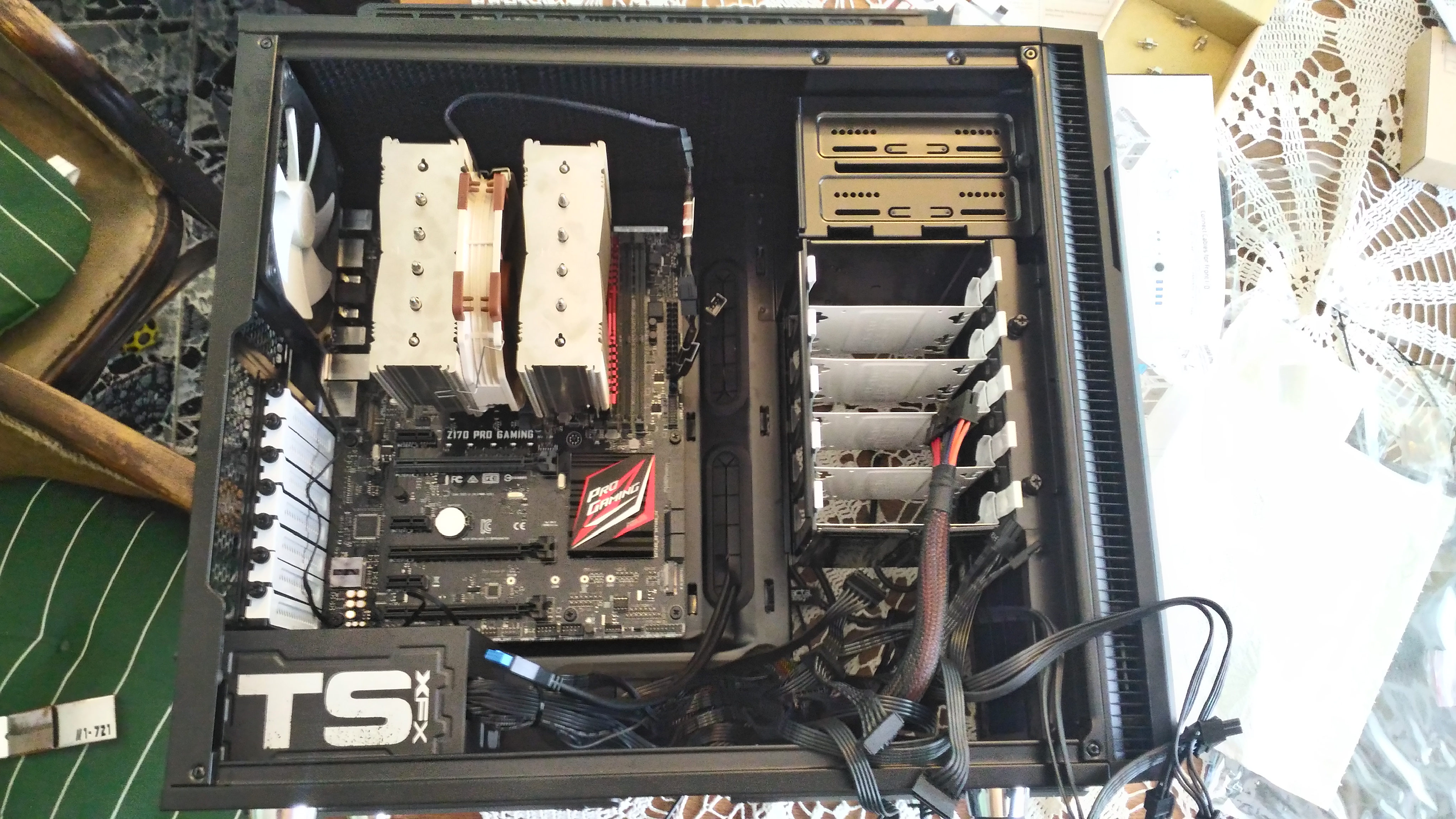

Я дай една снимка от вътре,че тоя охладител за процесора нещо ми се вижда наобратно. Може и да е от още недоизпитото кафе и от малкия екран на телефона де. Така и не разбрах какво купи накрая,но това не ми прилича никак на U14S,за който ставаше дума последно:D
ПП. Кога успя да му лепнеш и лепенка ;)
@Tommygun, охладителя ми прилича на NH-D15, а го е обърнал защото му закрива слотовете за рам памет (може и да греша).

Да, охладителят е Noctua  NH-D15, а съм го поставил така, защото иначе пречи на РАМта, както iBonev e написал. В тази връзка: По-добре да бях събрал още сто кинта за водно, ама по-нататък ще направя така.

В началото бях сложил охладителя по този начин, но това не ми позволяваше да сложа втория вентилатор:

Не ми е работа, а и на хардуерните гурута Кико и RoujinZ :lol6:да не им мътя форума,но предният вентилатор може да се повдигне в тая широка кутия и не е проблем,така че ще е над плочката рам.Рамта и нея не си я поставил правилно.
