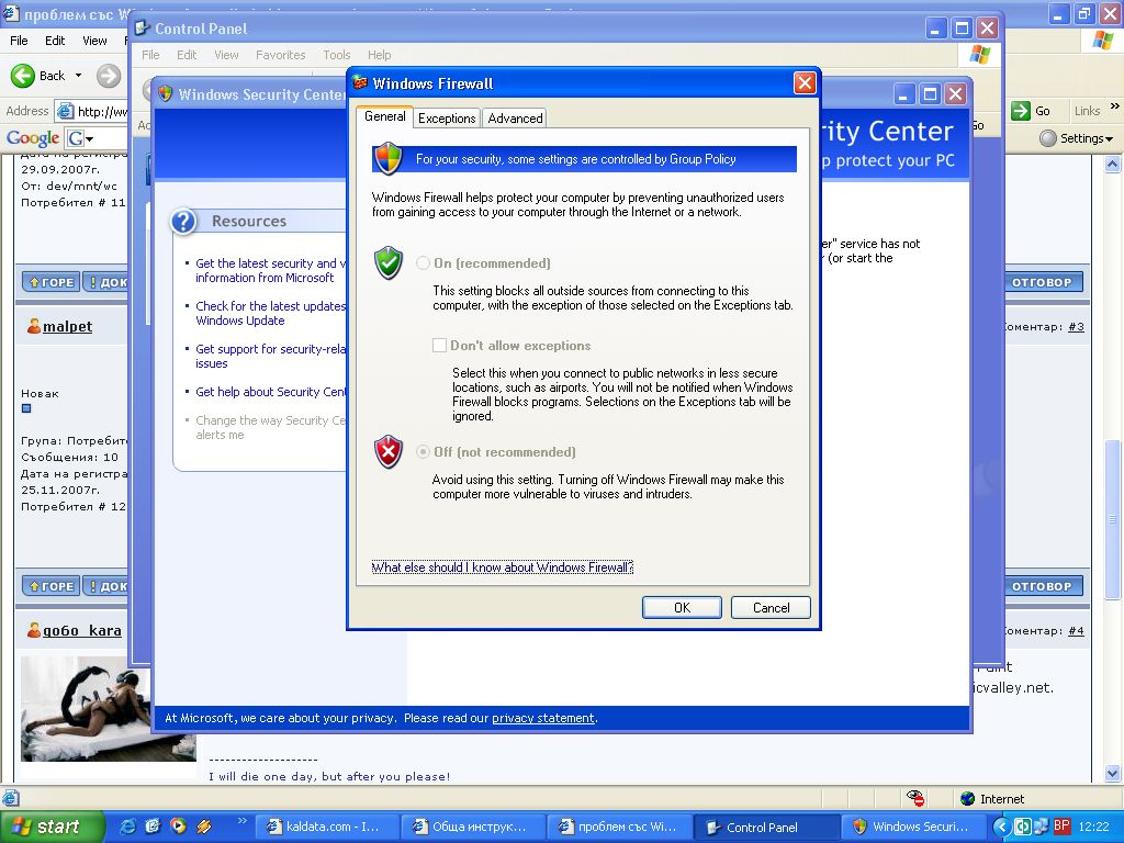

Здр. на всички! Извинявам се предварително за може би тъпия въпрос,но ми е чекнат червения щит на farewall, и не мога да включа зеления( не е активно нищо там),и все ме праща към някви хелпове! Някой ако има идея как да го оправя да драска! Мерси!

Я застреляй екрана и дай да видим.
Ами как да го цъкна,нямам фото,пък с GSM-а мн. мътно става? Публикувано изображение Не ги разбирам тия неща !
Prt Scr(print screen) това е копченце от клавиатурата ти, потърси го. После отваряш графичен редактор, Paint примерно и натискаш Ctrl + v(paste). После записваш снимката в jpeg(jpg) формат и я качваш, може и в picvalley.net. Ама стреляй повечко, да видим и хелповете и всичко.

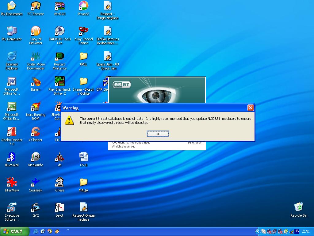

Това долу NOD32 ли е ? Ако е така, той трябва да има вградена защитна стена и затова не ти позволява да пуснеш др от Windows ...

Ами чекни я защитната стена на Он и си готов, какво толкова му се чудиш ?
Ами как да я чекна като не е активно нищо там?
Да НОД 32 е,и какво трябва да направа да я пусна?
Щом е NOD 32, тя няма ли си собствена защитна стена, като KIS 7 примерно ? Ако има е нормално да не можеш да пуснеш стената от Windows и съответно там да ти е сиво ...
Редактирано от FEarBG (преглед на промените)

Ами до сега си беше чекнат зеления щит и Нода си работеше и се упдейтваше без проблем,а сега като си Включа компа и ми излиза тва:

Уиндоската стена не пази,кой знае колко.Може да сложиш допълнително Firewall,ако не искаш да се разделиш с NOD.Другият вариант е Internet(Total) Security по избор.

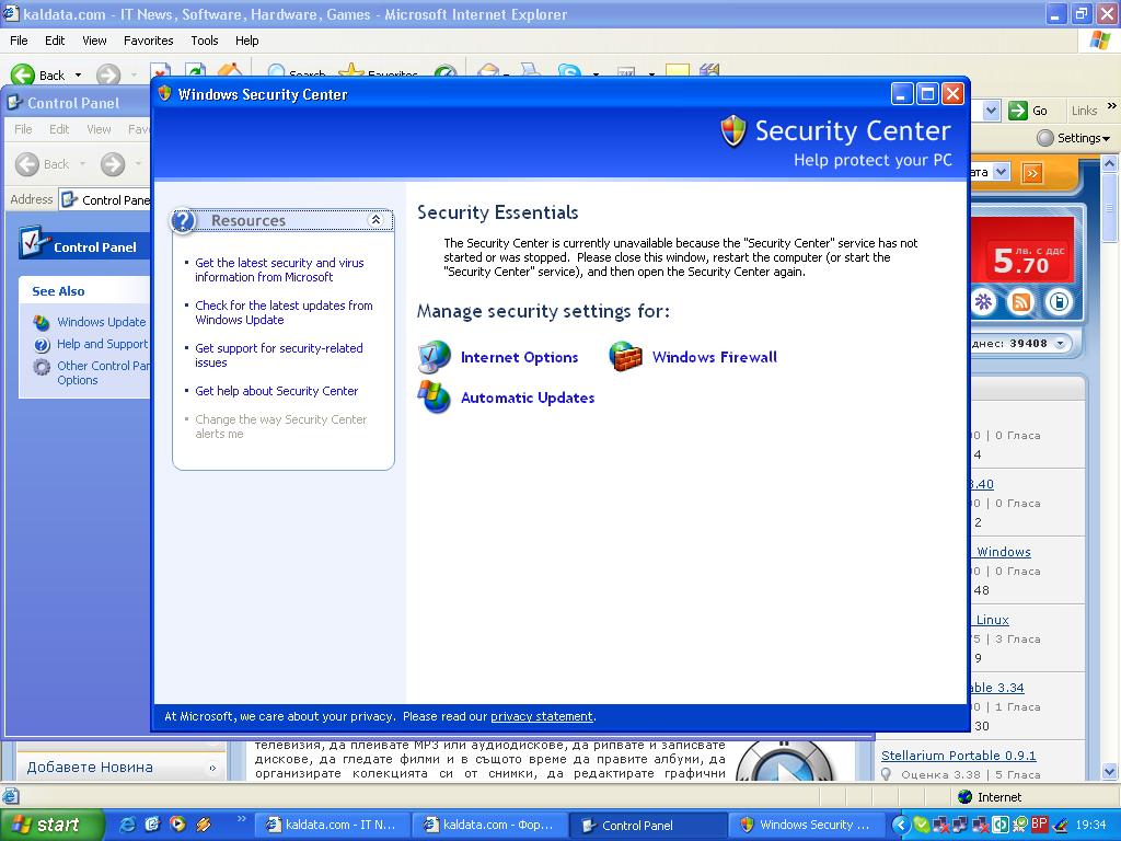

Здр.пак! Пиша със закъснение но не бях в града! По моя проблем опитах всичко което сте ми предложили,и от др. постове също,но проблема си остава! Публикувано изображение Незнам аз ли не правя нещо както трябва,но за сега никво развитие! като отворя секюрити центъра и ми излиза това: А в сервизите Internet Connection Sharing уж е стартиран,а статуса му е disable! Дали ще може да направя още нещо или да го давам за преинстал?
1. Сложи следните услуги на Automatic от services.msc
Network Connections
Security Center
Windows Firewall
Event Log
2. Провери следните стойности от регистъра:
HKEY_LOCAL_MACHINE\SOFTWARE\Microsoft\Security Center
Вдясно всичко свързано с думичката "Firewall" направи на 0.
*FirewallDisableNotify
*FirewallOverride
Пак от същия ключ в категорията Monitoring виж дали има вкарани някакви редове в имената на въшните защитни стени.Трябва да са празни папките там.
Сега разгърни регистъра до следните ключове:
HKEY_LOCAL_MACHINE\SOFTWARE\Policies\Microsoft\WindowsFirewall\DomainProfil
HKEY_LOCAL_MACHINE\SOFTWARE\Policies\Microsoft\WindowsFirewall\StandardProf
Те също трябва да са празни.Ако съдържат редове с наименованието от вида на "EnableFirewall" ги изтрий.
Network Connections
Security Center
Windows Firewall
Event Log
*FirewallOverride
