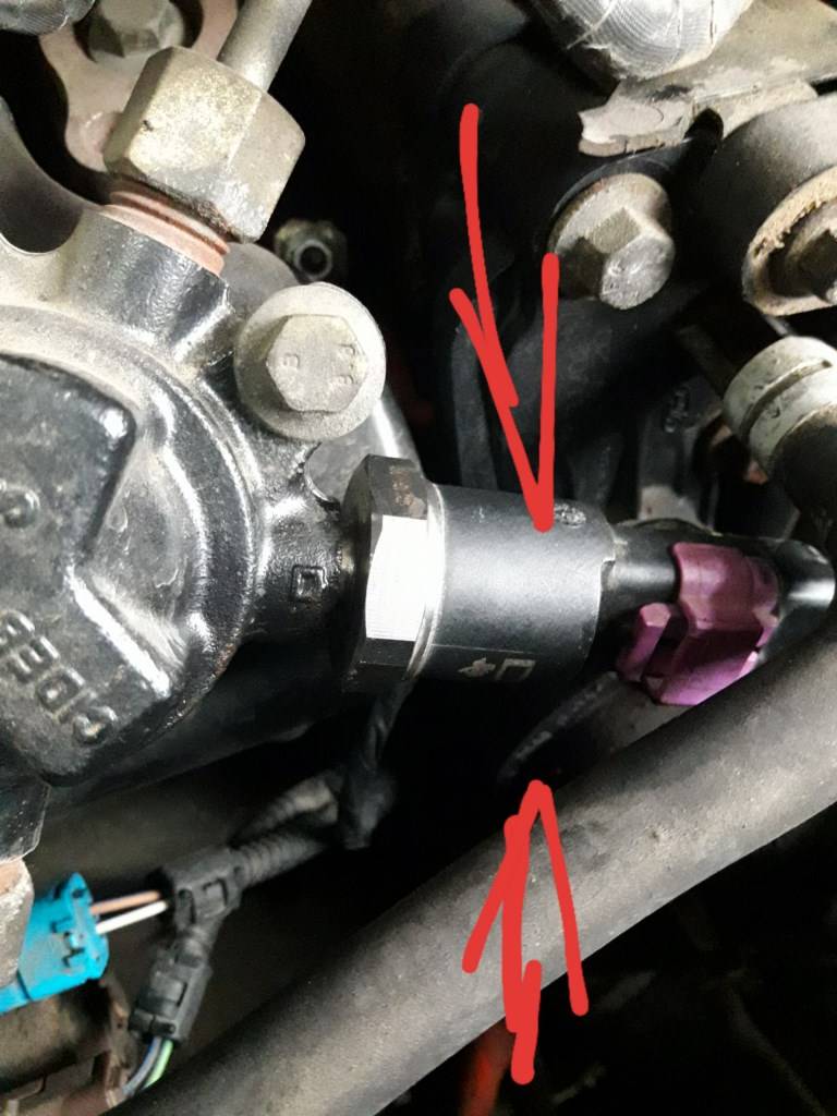

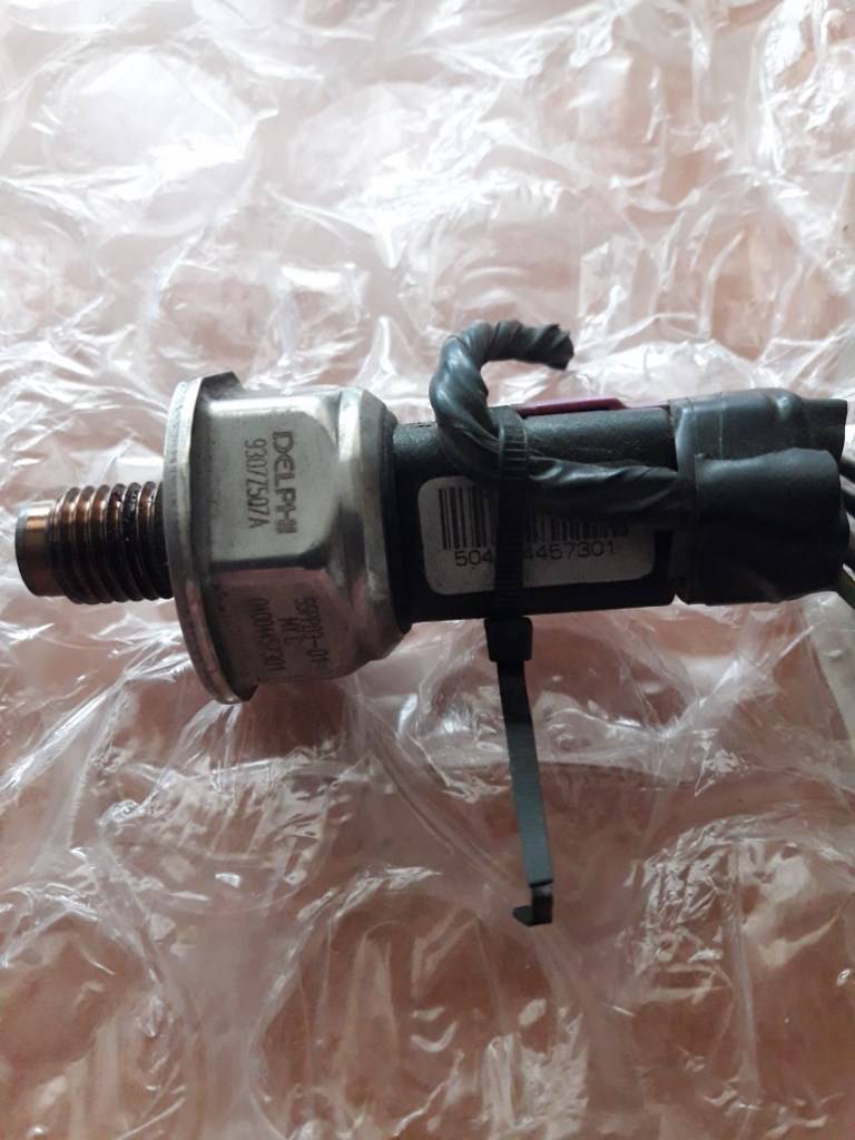

До сега още  1000 лева за ремонт на дюзи в дизел център София . Друга помпа от работеща кола 600 лева . Пак сменен датчика за налягане на реила и пак от работеща кола ! Сваляне на резервоар . почистване на цялата система . пак нов филтър , проверен компютър   ! Пали трудно , не работи равномерно. Хората в сервиза вдигнаха ръце вече и не знаят  какво още да правят! Свалиха пак дюзите -  двете получили лек нагар от работата на двигателя а другите две изобщо не са получили черен нагар и все едно са нови и не са работили! Сега пак ги пратихме с гаранцията обратно за София до Дизел центъра , отново за тест да не би нещо са сгрешили при ремонта! Пратихме и датчика на реила за тест! Съжалявам  , че нея дадох за вторични а набутах толкова пари до сега а кола още нямам вече 2 месеца! До сега  2000 лева без да слагам за работата която ще искат в сервиза !!! Майсторите в сервиза казаха , че това и е последния FORD дизел , и изобщо на DELPHI  горивна система с такъв проблем с който се захващат!
Не знам вече  какво да правя!!!
преди 1 час, ford tdci написа:
Ами ще давате пари на вятъра, като "майсторите" не знаят, кво ѝ е, и ви карат да сменяте всичко на ред. А замислял ли сте се, че просто може да я закарате в официален сервиз на Ford, да диагностицират проблема веднъж за винаги?
Това е стар и прост автомобил. Сещайте се, колко са майстори, щом толкова време не могат да го оправят. Представям си ако им закарам съвременен автомобил набутан с електроника, ще ме накарат да сменя половината кола, докато се установи, от къде е проблема.
Правят и по  нови и  скъпи коли !  Да не задълбочавам какво правят ,понеже  всеки ден вися там и гледам!!! А и какво друго да сменя вече за да се оправи - не знам!!!
Изобщо преди да се сменя, каквото и да е било, замервания правени ли са, или просто е така гадаят, кое е за смяна? Дюзите много лесно може да ги тествате и извън сервиза, ако се съмнявате, че и сега не са ок. Замерихте ли компресията в цилиндрите?
Компресията е ок. Дюзите са отремонтирани както писах в дизел център София. Помпата я сваляме от работеща кола пред мен...
