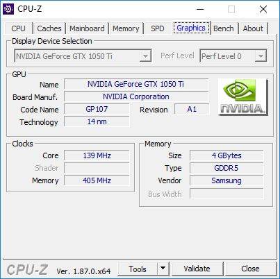

Точно заради това те попитах как разбираш кое е реално и кое не е. Прикачения файл е реалната информация, заредена от cpu-z. Затова поправих данните изписани в самия пост, защото това бе проекта.
Надявам се досега сте говорили за него...

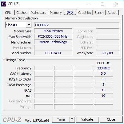

Ако е от там, значи видеокартата ти е GTX 1050 TI. За RAM паметта нищо не пише, че е ECC - дай снимка от CPU-Z, таб-а "SPD". Също и в "Graphics" може да си видиш точния модел на видеокартата.
И паметта няма нищо общо с описанието - не е ECC, просто дъното я поддържа. Ако са ти продали този компютър като компютър с ECC памет, това ти е основание да го върнеш и да си искаш парите.

Като гледам описанието, 100% този компютър е копуван точно от ретропцмания, а и като им гледам цените и с тази видеокарта е поне 700 лева, може и повече. Ето това е, само за видеокартата не е ясно дали са се прекарали, че я рекламират като 1050, а е 1050 TI:
http://www.rmania.net/kompyutri-dell--precision-t5400-2x-quad-core-xeon-e5410-16gb-ram-new-nvidia-gtx-1050-game-cad-pc-3227.html
преди 23 минути, Raze написа:
Няма как да са се прекарали. Преценили са, че има още малко в джоба да доплати за Ти.
