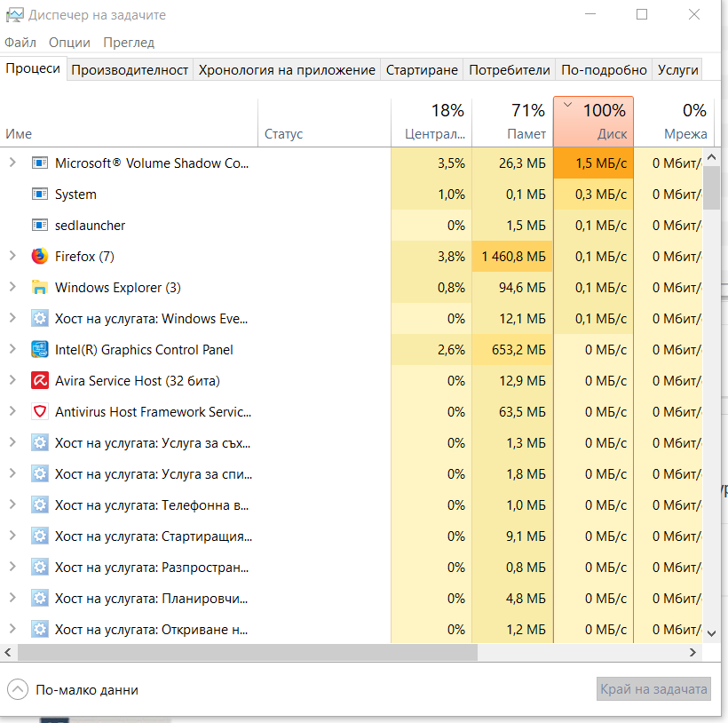

Има моменти в който не мога да мръдна мишката от лаг, има моменти в който си върви добре, обаче не виждам нещо да товари до такава степен, че да достига 100%.
Не, в диспечера на задачите сортирай процесите за HDD. Но със сигурност Windows 10 си прави udates и докато не ги приключи винаги ще е така.
Нов бюджетен лаптоп с ултра орязан двуядрен I7 процесор и възможно най-бавния диск. Интересно какво ти заема и толкова много RAM памет, нали е 8 GB уж? За тази цел се слага SSD, инсталира се ОС там и проблема няма да го има. Сега чакаш колкото трябва, докато windows си инсталира и направи обновяванията. Остави го за известно време, проверявай го периодично и като свърши с процедурите може да го ползваш.

Ето ти процеса, който товари хард диска и ето  клипче как се спира, но не ти го препоръчвам
