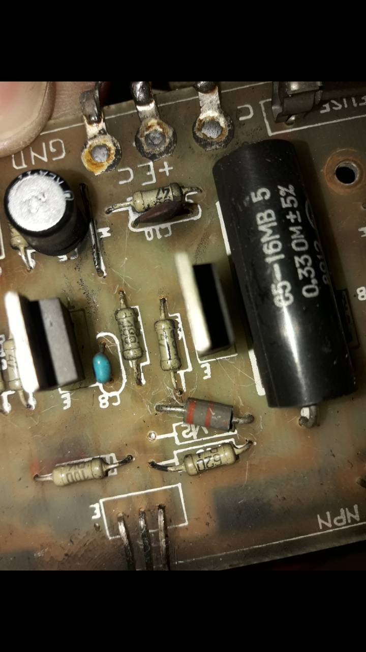

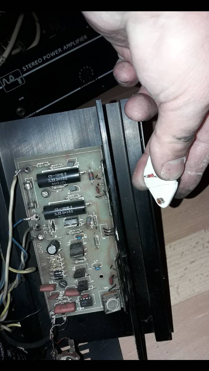

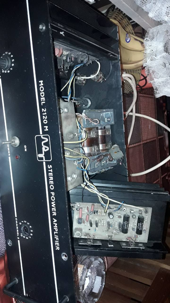

На снимката се вижда предполагаемо крайно стъпало реализирано преди 40 години. Ширмован кабел, симетрично захранване, надписи по резистори и кондензатори. Класическа некрофилщина. Ни име на изделието, ни схема, ни увертюра как това нещо стигнало до дадения статус и т.н., но пък идеално поле за изяви на екстрасенските възможноси на помагащите.
20 лева са предостатъчни да се купи кит от 2х100W клас D усилвател или такъв 2х40W клас AB, които ще са на светлинни години по технически възможности над този динозавър.
Намирисва как темата ще се превърне в мултичат подобно на тази на пичагата или на бакелита. На екстрасенсите честито.
То това да му е проблема, половината от спойките са студени най- вероятно, трябва да се проверят щом се е хванал автора да реставрира това чудо на техниката.
Всъщност няма лошо, че се опитва да го ремонтира, така се трупа опит. Но първо трябва да разучи схемата, отделните компоненти, принципа на действие и тогава останалото.
Ако сподели марка/модел може и схема да намерим.
преди 2 часа, killchain написа:
Само на мен ли ми прави впечатление онзи диод, на който едното краче е отчупено? Долу вдясно спрямо долния от двата големи резистора.
Да отпоен е защото го измервах

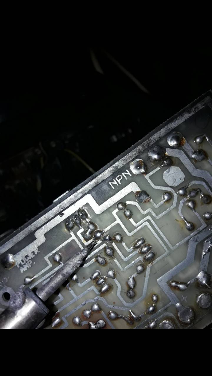

МНОГО СТРАННО РАСПРОБИТА Е ПЛАТКАТА И Е СВЪРЗАН НА ДРУГА ПИСТА. НО ИНТЕРЕСНОТО Е ЧЕ И НА ДРУГИЯ ИЗХОД Е ПОСЪЩОТО НЕЩО А ТОЙ РАБОТИ
