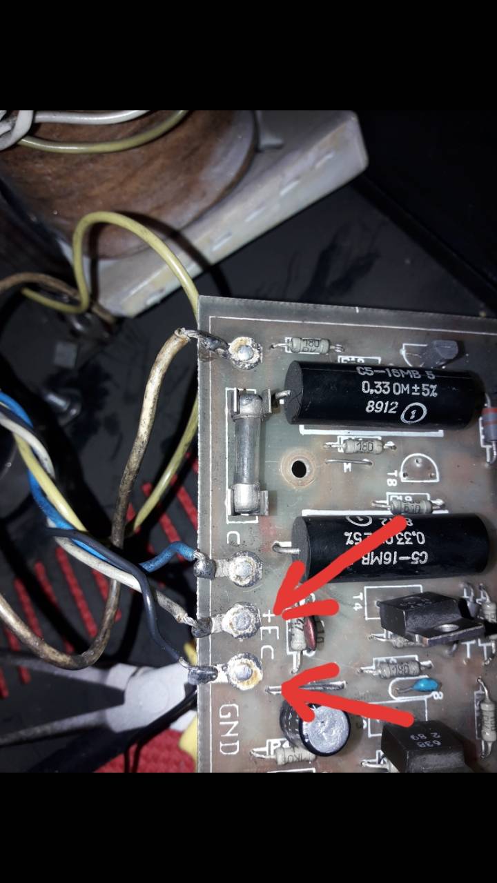

94 волта е и на другото стъпало !
преди 1 минута, byho написа:
Това е ясно нали трансформатора е един, не каза как го мериш между + и - ли, питам за не знам кой път.
М не, тва е между + и GND, мери на бяла и синя жица.
преди 3 минути, AAUUXX написа:
0 volta
Това на здравия канал ли го мериш или на повредения? Виж и на двата еднакви ли са напреженията.
И на двете стъпала е 0 волта
преди 2 минути, byho написа:
0 volta
Мери сега между бяла и черна жица.
преди 1 минута, lupis написа:
И на 2 те е 0

току-що, AAUUXX написа:
