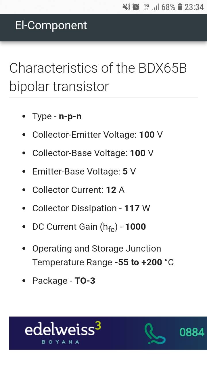

Да, когато сменяш средномощните ги гледай на колко волта са да не са някой по- слаб аналог и да горят от това, трябва да са над 100V но не и под тях.
Да точно това правя 100 волта на 5 волта на колектора
преди 2 минути, AGD написа:
По лампата ще познаеш дали всичко е наред със стъпалота при включване без да си включил колоните.
При първоначално включване лампата ще писветне за кратко докато се зареждат филтриращите кондензатори в захранването и после трябва да мъжди лекичко. Ако продължи да свети ярко значи има проблем някъде/трябва да изключваш веднага/ и в повечето случаи ще се спасиш от повреди.
Много мерси
току-що, byho написа:
Това не го разбрах, имах предвид като купуваш да ги гледаш аналозите да не са под 100V.
току-що, AAUUXX написа:
Това спазвам винаги по-силни може но по-слаби не слагам
Не говоря за крайните, а за средномощните.
Аааа ахаа

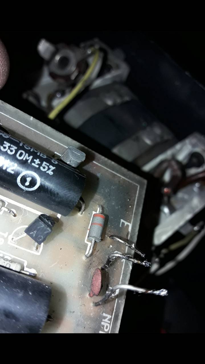

Можеш ли да ми намериш волтажа му?
7701-заместител
77A0-оргинал
Без схема не знам какъв е транзистора, можем да търсиме аналог със съшия преход ама тва е малко несериозно.
Ще видя какво мога да направя по въпроса.
Мерси

Не мога да ги разбера какви са тея транзистори и тва е, без схема не може да се направи за мен.
7701,77А0 какво е 2T нещо си или 2sb комбинациите са безкрайни.
Обърнах нета за схема или поне за някакво инфо какви са транзисторите ама няма и това е.
преди 3 минути, AAUUXX написа:
Не можеш да ги намериш, защото няма такива транзистори в производство ВЪОБЩЕ, и никога не е имало. Питащият даже не знае кое да посочи като елемент - било то транзистор, интегрална схема или диод.
току-що, Колев60 написа:
Аз ги търся за да им намеря аналози че сума транзистори изгори, ама няма и няма и това е, и схема няма.
преди 13 минути, AAUUXX написа:
Не може да има схема в интернет и съм написал защо. Нека направи ясни снимки на транзисторите, които го интересуват за да видя какво ще намеря. Изделията са произвеждани много отдавна и не са разпространени така, както примерно аудиотехниката. Това са взаимствани схеми от фабрични апаратури по онова време - 1976-1982, които се произвеждаха от няколко фирми като Ямаха, Корг и такива! Нали това съм му написал. Единствено прави оборот на някой магазин с некомпетентността си!!!
Намерих ги 2Т3307VI PNP,50V,0.3W,0.1A, 70-130
@byho дай ми и другите да ти ги намеря, клас А които са.
Български маломощен транзистор, правен по времето на елктронизацията в България в Ботевград (1973-1983)
Трябва да се проверят всички активни елементи по платката. За тези които са неизправни ще се търсят аналози, като се мерят параметрите на тези от работещото стъпало. От работещото ще се видят и напреженията, които се управляват от транзисторите за да се съобразят и те. Онези прегрелите резистори също е добре да се сменят.
преди 1 минута, Колев60 написа:
Да

Това ме подсети да си прегледа ценерите, защото транзиатора който го търсихме до сега е на 50V, a захранването 97V от трафа.
преди 5 минути, AAUUXX написа:
Да
http://pepina.org/elementi.php?redx=30&c=14&grup=5&t=
Тези 97 волта се управляват от крайните транзистори. За другите транзистори напреженията може и да са други. Задължително трябва да провери и захранването на ОУ - ценерите към него.
